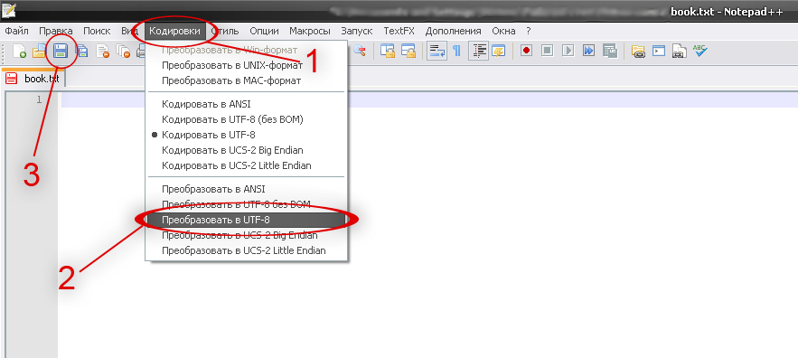

Ага, инструкцию надо выполнять от и до ;) Книгу предварительно нужно сконвертировать в юникод.
Простите, это Вы мне?.. :oops: А как это сделать? У меня просто txt-файл, его можно как-то дальше изменить?..

Да, вам ;) Качайте Notepad++
Untitled-1.png [ 46.58 Кб | Просмотров: 343 ]

Serious, спасибо большое за подсказку! :-)
Все замечательно открылось! :Yahoo!: Буду разбираться...
