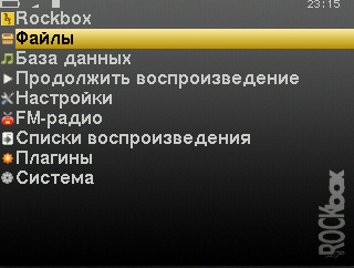

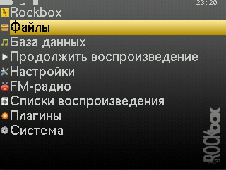

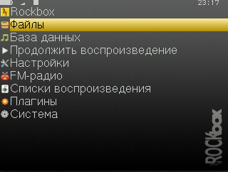

Шрифты для прошивки D2_P 3.13
18-Adobe-Helvetica_ru2 - тонкий увеличенный шрифт (порт с шрифта из Rockbox)
18-Adobe-Helvetica-Bold_ru2 - толстый увеличенный шрифт (порт с шрифта из Rockbox)
Исправленный файл с переводом (некоторые названия сокращены из-за толщины шрифта и исправлены непереведенные)
*Прошивка пропатчена для Rockbox
Шрифты для Rockbox с русскими символами:
21-Adobe-Helvetica_ru2

21-Adobe-Helvetica_ru2.jpg [ 51.18 Кб | Просмотров: 8424 ]
18-Adobe-Helvetica-Bold_ru2.jpg [ 48.02 Кб | Просмотров: 8428 ]
18-Adobe-Helvetica_ru2.jpg [ 45.75 Кб | Просмотров: 8439 ]
