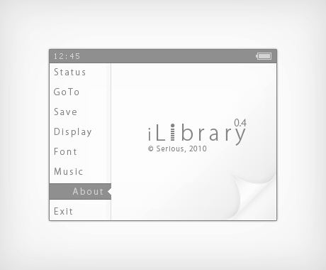

23 июн 2010, 15:35
Сообщение Re: iReader
Концепты уже есть? Просто он итак довольно симпотно выглядит
Аааа, боитесь да, Кассини взялся за иридер, всё капец программе )))
Cassini И какие примерные сроки работ ?
PS. Возьмись за темы для Rockbox.
23 июн 2010, 18:14
Death писал(а):
Вносить изменения в дизайн iReader'a... Зачем?..
Затем, что иридера в будущем уже "не будет", я на это даже намекнул скриншотом. Будет одна цельная оболочка, для небольшого комплекса программ с единным интерфейсом, если читаете форум, то понимаете о чём я говорю. Поэтому, данный скриншот, вобще не имеет никакого смысла, он даёт только понять, какой будет стиль. Если вас не устраивает дизайн браузера или концептуальный вид нового iReader'a, говорите смело, чётко и по делу.

23 июн 2010, 18:33
Это намёк на Flash UI "D2OS" ?
По делу - зачем менять дизайн iReader'a, если можно выполнить весь "комплекс" в его стиле? Конечно, "на вкус и цвет разные фломастеры", но вносить изменения в дизайн читалки не вижу смысла. Сила привычки, вероятно.
P.S. iLibrary улыбнуло.
23 июн 2010, 21:17
Все иконки, цветовая схема, взята дабы мне память не изменяет с какого то дистрибутива Линукса. Ну и ваша правда, можно выполнить всё в таком стиле, мне не жалко, но от изменений в интерфейсе это не спасёт. Да и странный вопрос зачем, это не ваша проблема, ваша проблема это как качественно это будет выполнено и как удобно будет этим пользоваться, к этому можно и нужно придираться, а останавливать развитие проекта, вопросом зачем, странно.
