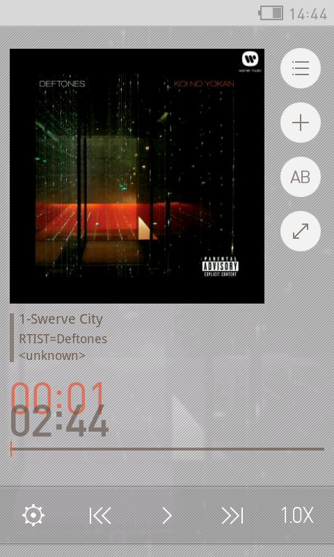

Скачал я недавно альбом группы Deftones. Однако в плеере он отображался неправильно:
0.png [ 189.22 Кб | Просмотров: 380 ]
Как видим, все тэги отобразились неверно: и имя, и артист, название альбома неопределено вовсе...

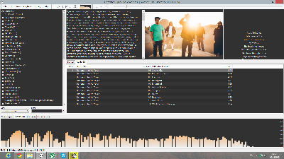

На компьютере я пользуюсь плеером Foobar2000 (хотя для редактирования тэгов это не самый удобный плеер, но я не люблю нагромождать компьютер лишними программами, поэтому покажу на примере с фубаром). Открыв альбом на компе, видим, что всё отображается нормально:

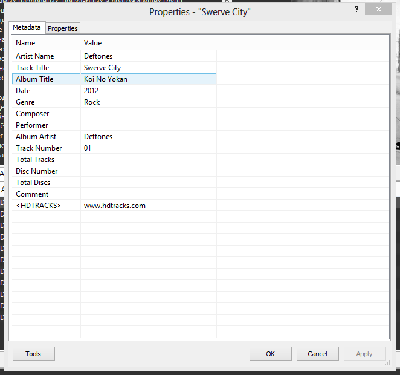

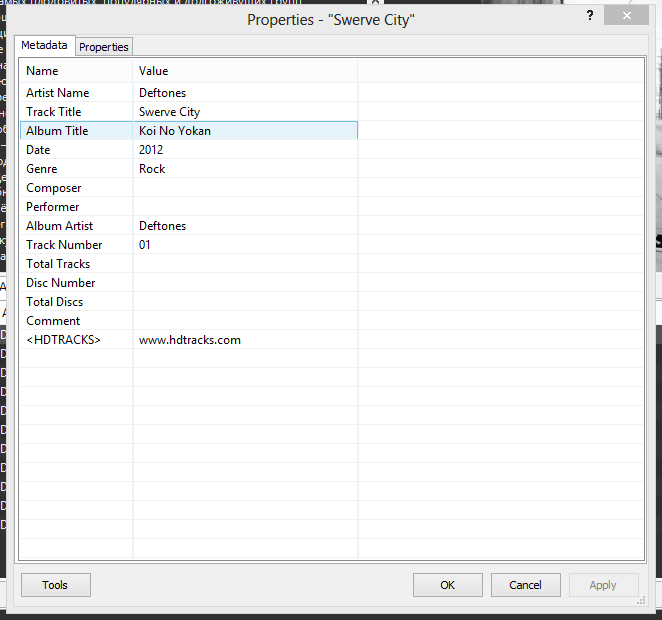

Посмотрим, что за тэги хранятся в альбоме. Посмотреть можно выделив все песни (или одну, смотря где хотите править тэги) и нажав Alt+Enter (или правой кнопкой, а там Свойства/Properties):
2.PNG [ 25.34 Кб | Просмотров: 446 ]

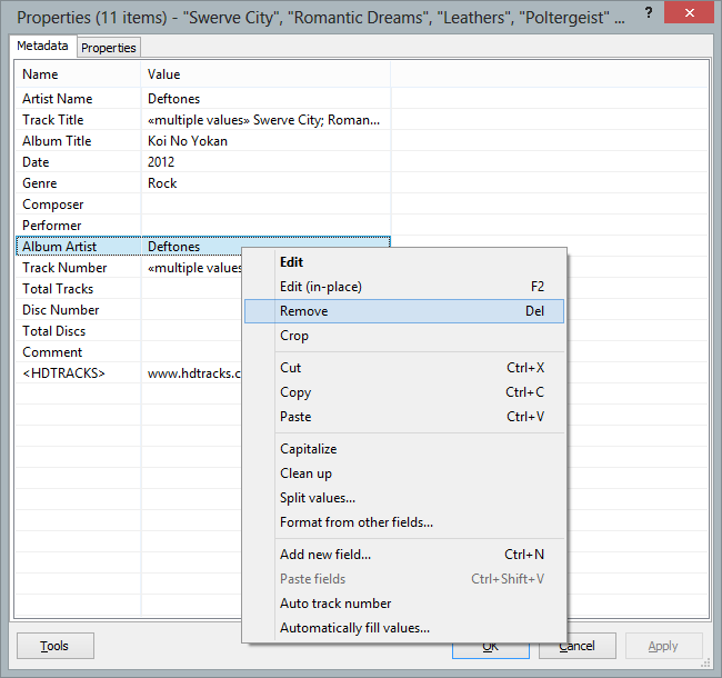

Есть такой тэг Album Artist... Именно его и не видит Z2, точнее видит, но неправильно... Удалим его:
3.png [ 35.38 Кб | Просмотров: 411 ]

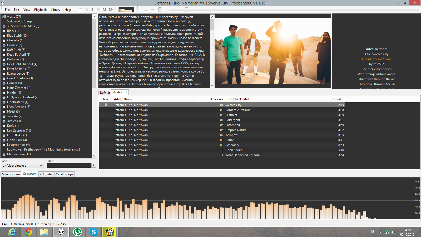

Я правил всё прямо на плеере, поэтому отсоединив его от USB, плеер пересканировал память. Откроем снова альбом, и что мы видим:
4.png [ 188.52 Кб | Просмотров: 334 ]
Profit

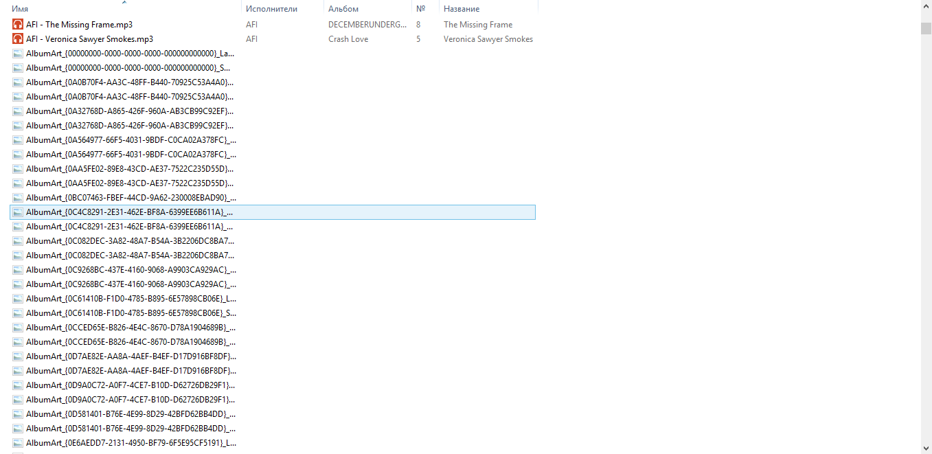

По поводу коверов, могу лишь посоветовать хранить альбомы в отдельных папках, т.к. в большинстве случаев обложка имеет имя folder.jpg
Если же вы теги правите сами, то чаще всего этот файл будет скрытым(а точнее системным), и под каким именем - определить довольно сложно... Вот у меня есть такая папка, в которой не альбомы, а сборка с контакта... В ней более 1000 песен, и когда-то давно им всем поправил тэги, вставил картинки. Вот если снять галочку Скрывать системные файлы, то можно наткнуться вот на такое...
5.png [ 77.97 Кб | Просмотров: 464 ]
И если у вас всё путается... То самый действенный вариант - сотрите всю папку (тогда и все системные файлы в ней тоже сотрутся), создайте новую и переправьте все картинки для всех файлов. Картинки НЕ ВСТРАИВАЮТСЯ в mp3 или flac. Они висят вот такими скрытыми файлами, прикрепляясь видимо по своему непростому имени к песням. И многие удаляют песни из папки, а потом загружают туда новые, а вот эти хвосты остаются и потом вызывают конфликты
