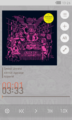

Сообщение Re: COWON Z2 Firmware v. 1.41
Эх, поправки в тегах, поправки в тегах... А вот нифига не поменялось
Как были рандомные ARTIST=
Так и остались...
SC20110202132617.png [ 352.12 Кб | Просмотров: 528 ]
Так и остались...
Действительно не поправили!( А за Apparat респектую!))

По поводу ARTIST=. Запускаем Tag&Rename, указываем путь к музыке (всей). Теперь выделяем все, свойства, в вкладке ДОПОЛНИТЕЛЬНО трем запись об артисте (ибо это дубляж), применяемс. Теперь теги должны читаться ровно.

Trig
Я в курсе) Просто надоели эти пляски с тэгами)
