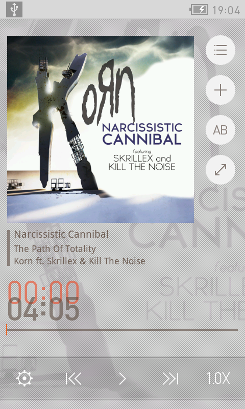

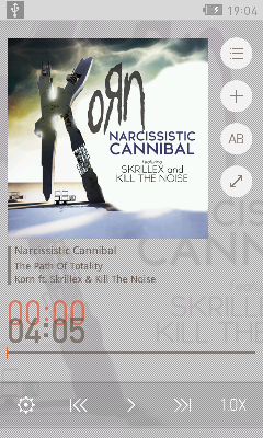

Вот непосредственно закинул трэк. Всё и правда криво.
SC20121207190215.png [ 250.47 Кб | Просмотров: 331 ]
Ну, думаю, уберу тэг Album Artist, Datу, а ещё Comment... Заодно убрал в названиях всякие приписки типо Bonus Track, чтобы названия урезать. Всё стало нормально
SC20121207190447.png [ 249.52 Кб | Просмотров: 314 ]

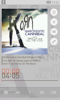

Далее, думаю, дай-ка поэкспериментирую, верну названия к исходному виду... Добавлял по-тихоньку скобочки
SC20121207190522.png [ 252.11 Кб | Просмотров: 301 ]
SC20121207190620.png [ 255.07 Кб | Просмотров: 283 ]
SC20121207190655.png [ 256.78 Кб | Просмотров: 317 ]
Всё стало как надо...
