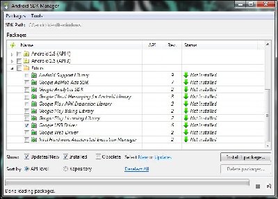

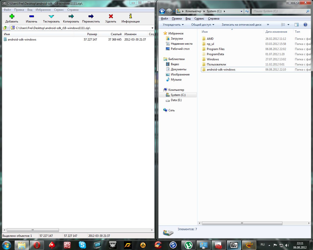

1. Качаем Android SDK
Распаковываем в корень диска C:\
capture_08062012_221101.jpg [ 129.42 Кб | Просмотров: 552 ]

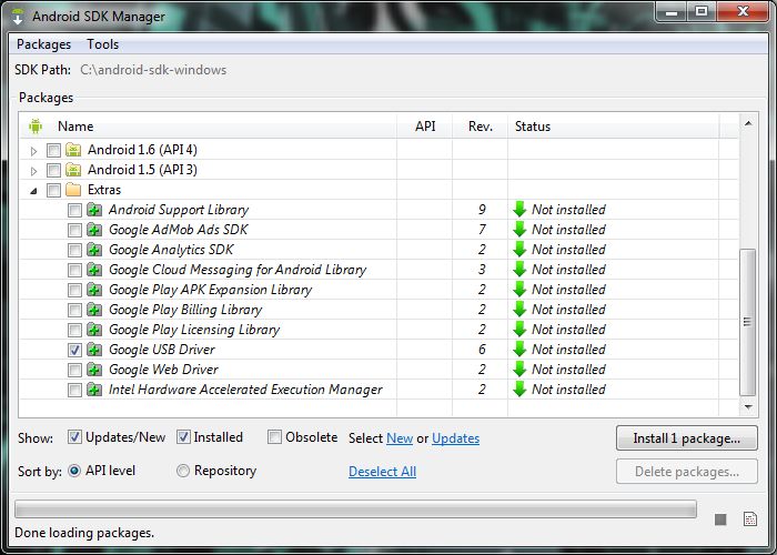

Запускаем SDK Manager.exe
Галочками отмечаем "Android SDK Tools, rev. 18", "Android SDK Platform-tools, rev. 12"
Почему-то не было сразу в категории extras выбора google usb driver. После установки установки вышеуказанных двух пакетов возможность установить еще и драйвер появилась.
capture_08062012_221734.jpg [ 83.51 Кб | Просмотров: 562 ]
После завершения установки SDK Manager можно закрывать.

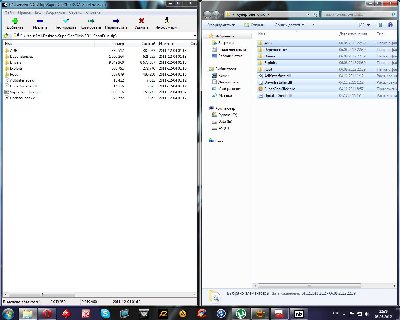

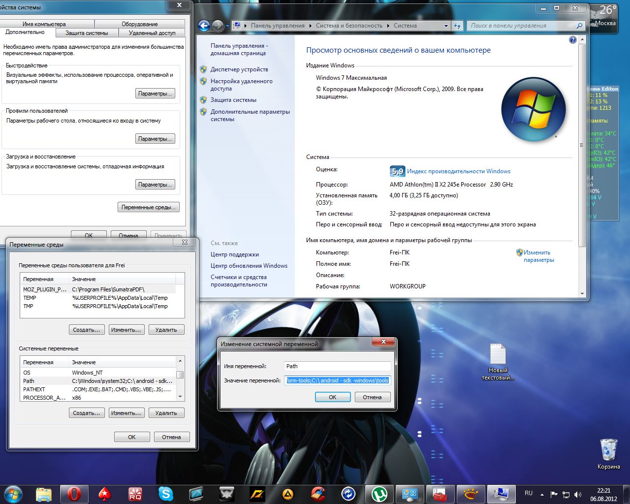

2. Дальше в Win7 идем в: Панель управления\Система и безопасность\Система. Слева «Дополнительные параметры системы». В всплывающем окошке внизу «Переменные среды». В нижнем окне «системные переменные» ищем значение path и 2 раза кликаем на нем. В окне "Значение переменной" нужно добавить в самом конце вот это:
;C:\ android - sdk -windows\platform-tools;C:\ android - sdk -windows\tools
На всякий случай пишу значение, указанное у меня целиком: %SystemRoot%\system32;C:\ android - sdk -windows\platform-tools;C:\ android - sdk -windows\tools
capture_08062012_222132.jpg [ 221.56 Кб | Просмотров: 502 ]

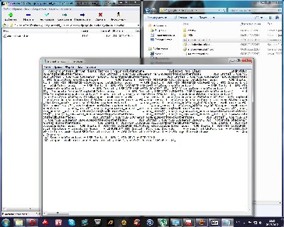

3. Качаем модифицированный файл драйвера. Находящийся внутри архива файл помещаем с заменой исходного файла сюда:
C:\android-sdk-windows\extras\google\usb_driver
После этого открываем его блокнотом и в конце добавляем это:
; Cowon A5
%% SingleAdbInterface = USB_Install, USB \ VID_0E21 & PID_1100
%% CompositeAdbInterface = USB_Install, USB \ VID_0E21 & PID_1100 & MI_01;
capture_08062012_222500.jpg [ 295.42 Кб | Просмотров: 530 ]

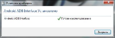

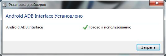

Сохраняем, закрываем. На плеере включаем отладку по USB (Настройки\Приложения\Разработка). Подключаем плеер к компу и смотрим установятся ли драйверы.
capture_08062012_222908.jpg [ 19.44 Кб | Просмотров: 485 ]
Открываем диспетчер устройств, если там определился adb devices без воскл.знака, значит все путем. Если же драйвера встали криво, нужно попробовать переустановить их вручную все из той же папки (C:\android-sdk-windows\extras\google\usb_driver).

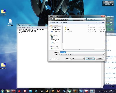

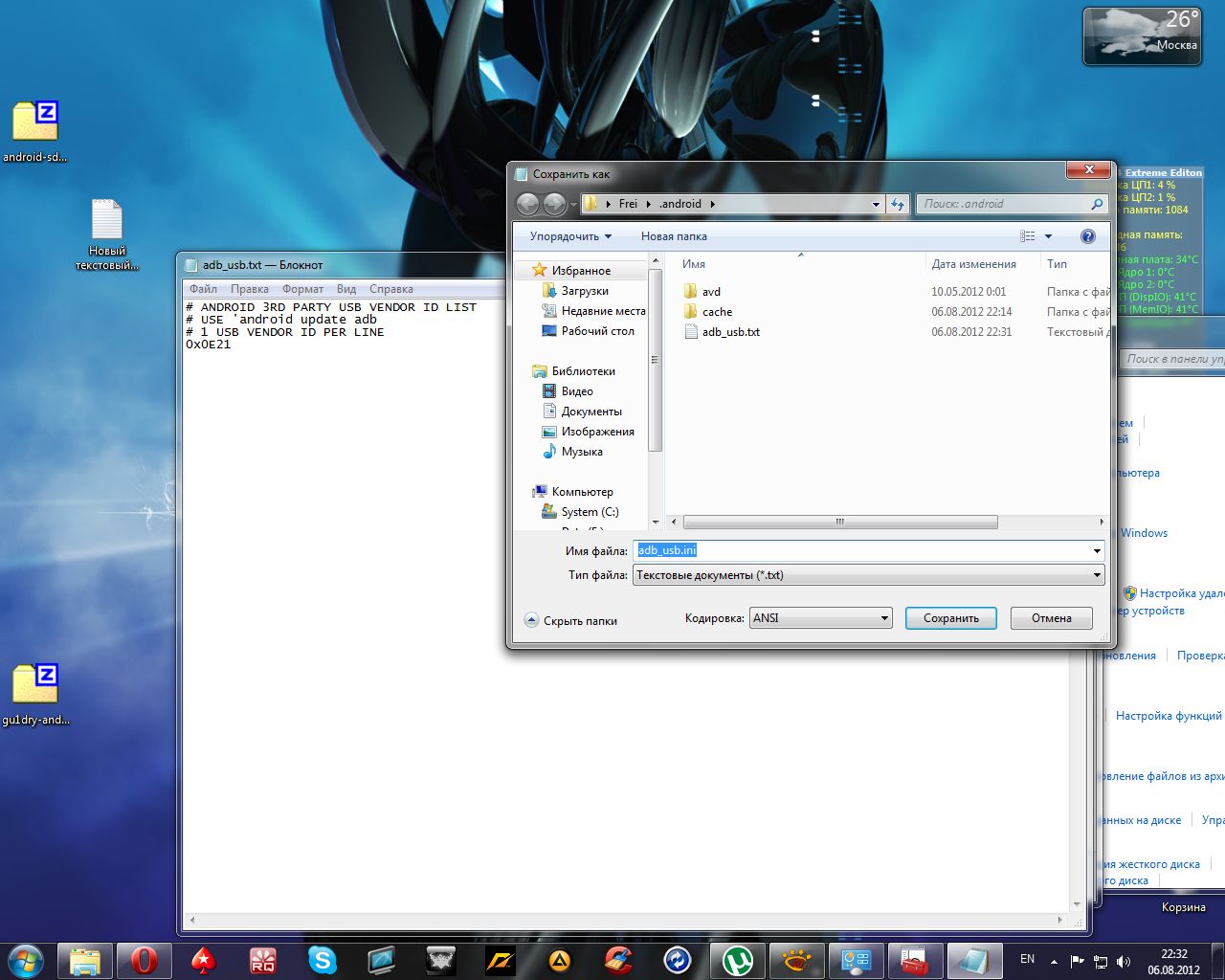

4. Дальше идем в: C:\Users\%USERNAME%\.android и создаем там обычный текстовый файл с названием «adb_usb» в котором пишем:
# ANDROID 3RD PARTY USB VENDOR ID LIST
# USE 'android update adb
# 1 USB VENDOR ID PER LINE
0x0E21
Сохраняем этот файл с расширением .ini и закрываем.
capture_08062012_223258.jpg [ 148.3 Кб | Просмотров: 469 ]

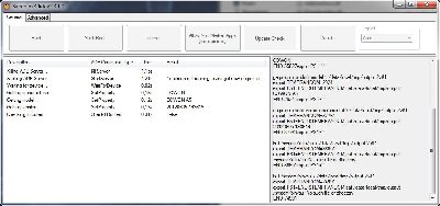

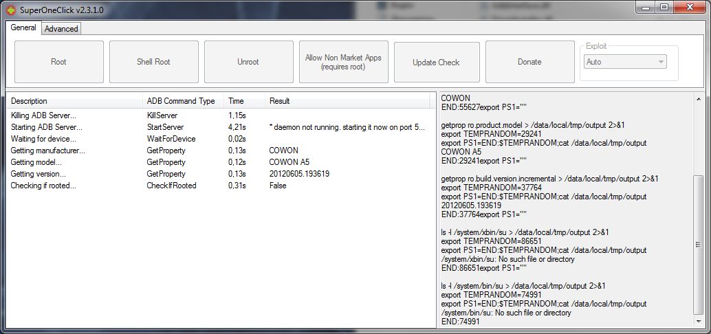

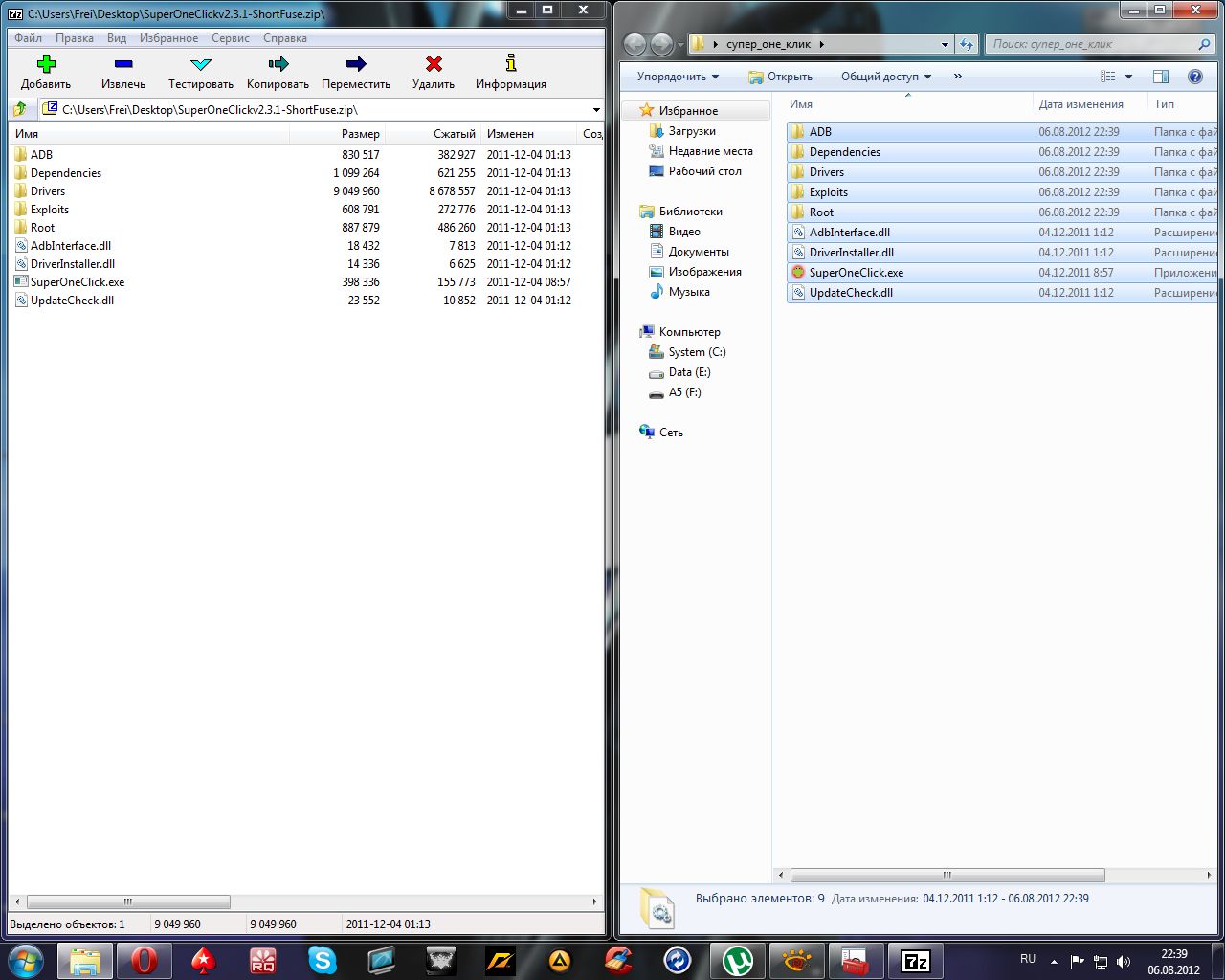

5. Качаем программу SuperOneClick
Распаковываем куда-нибудь и запускаем SuperOneClick.exe
capture_08062012_223928.jpg [ 156.86 Кб | Просмотров: 482 ]

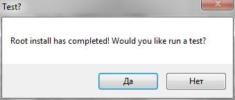

Подключаем плеер, нажимаем ROOT
capture_08062012_224019.jpg [ 90.91 Кб | Просмотров: 518 ]
и спустя 15-20 секунд программа нам выдает
capture_08062012_224059.jpg [ 10.99 Кб | Просмотров: 7870 ]
Вот и все вроде бы
