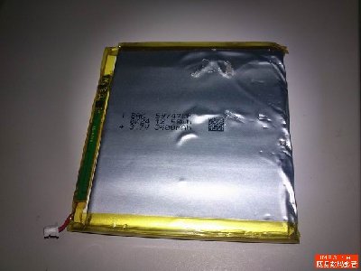

Я думаю, Вы правы.У меня есть возможность сравнить оба похожих в чём-то аппарата (A5 и V5).Когда V5 был ещё новым, я тестил его на продолжительность работы от полностью заряженной батареи до полного её разряда и выходило примерно то же самое, что и заявлено производителем: около 40 часов музыки формата Мр3 с битрейтом 320 кб или 10-8 часов видео AVI -формата отличного качества.Кстати видео формата MKV 720p неслабого битрейта тоже кушалось "на ура" в течении 8-10 часов кряду.
По ощущениям A5 работает в пределах того же времени, что и V5. Когда же, наконец, мы дождёмся подвига энтузиастов, готовых протестить аппарат на реальную продолжительность работы батареи? :unknown: :)
Кстати вчера нарыл немного инфы по поводу нашего красавца:
Аккум в самую пору для неслабой железной начинки A5!
A5 аккумулятор.jpg [ 72.91 Кб | Просмотров: 525 ]
