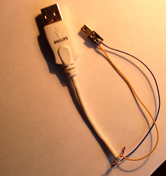

Комментарий к файлу: Непосредственно сам разъём с прикрученным USB
1.jpg [ 88.06 Кб | Просмотров: 324 ]
:good: :good: :good:
И так делаем зарядку для Cowon0 D2/D2+:
Сам разъём, который обзывается micro USB 8pin male, его можно купить или отдельно на рынке или в магазинах пошукать в составе кабеля Line in - 150руб.
Любой блок питания на 5V от 0,5 до 2А.

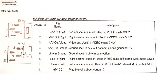

Комментарий к файлу: Эта схема нарисованна неправильно, во всяком случае поменяйте местами названия верх и низ.

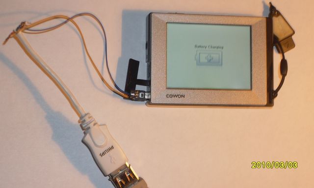

Комментарий к файлу: и получается зарядка от которой и заряжается плеерок. Не перепутайте контакты... красный везде плюс а оплётка минус.

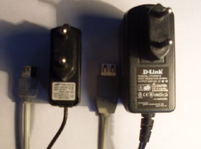

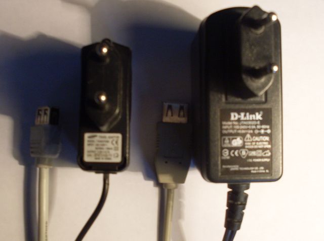

Комментарий к файлу: В частности на фото с лева на право Samsung TAD037EBE 5v 0,7A, D-LINK JTA0302D-E 5V 2A.
