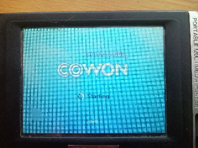

доброго времени суток.
у меня такая вот проблема:
несколько месяцев батарея меняет свои показания в рандомном порядке, не зависимо от зарядки. заряжает плеер полностью за часа 2,нонсенс по-моему. была прошивка 3,59.
решил перепрошить. 1 этап выполнил и появилась такая вот картинка(прилогаю снизу). и больше ничего не происходит.
гасить экран можно только нажав ресет.
пробовал восстанавливать через Tcctool - прошивается 1 файл. через командную строку и никак не иначе прошивается 2 файл. плеер определяется после этого. отсоединяешь, включаешь и опять эта же картинка с версией 0,00
восстановление через D2recovery вообще не даёт никаких результатов. соединение не устанавливается.
подскажите пожалуйста как вернуть его к жизни.
p.s. тут вот я прочёл писал человек что у него подобное было и проблема была в том что развалился аккомулятор. может у меня таже беда( он давно у меня там болтается внутри(
гуда его оттощить то можно и может кто знает сколько стоит замена аккомулятора?
100211_122026.jpg [ 36.6 Кб | Просмотров: 397 ]

дня доброго всем
у меня была таже трабла (перво причин не знаю, плеер глючил ,треки игрались по одному и я решил его перепрошить )
утро , метро , паника! музыки нет!
ситуация была как на скриншоте постом выше(до этого были странные глюки с выпадением плеера в прошлое на 7-8 часов и полное отсуствие данных , хотя потом они появились)
решилось всё довольно геморным способом (: востанавливал с помошью Tcctool
ВНИМАНИЕ это вольный перевод статьи http://kkursor.livejournal.com/138771.html (если кто напишет более подробную инструкцию буду благодарен)
1)всё делаем по инструкции viewtopic.php?f=8&t=69 (файл прошивки берём из папки 1)
НО! когда прошивка зальётся через Tcctool и появится окно "Starting... 2.57"(или какая у вас там прошивка) нужно быстро выдернуть проводок usb! до того как появится надпись "Battery charging"! если не успели то возвращаемся к Tcctool и перепрошиваем заново.
если успели , то плеер загрузится .Выбираем страну .Подключаем usb кабель. Копируем из папки 1 файл d2N.bin в корень плеера.
2)переводим плеер в режим восстановления снова заливаем прошивку через Tcctool. когда плеер стартует с надписью "Starting... 2.57" , выдергиваем usb провод ДО того как появится надпись о зарядке(если не успели, то всё с самого начала). Должен начаться процесс обновления.
и вот плеер снова жив (:
не забудьте докидать файлы из папки 2 , для окончательной перепрошивки
:beer:
p.s. режим восстановления (альтернатива): зажав кнопку M на плеере, сдвигаем ползунок включения ,держим так секунд пять ,экран останется тёмным , но плеер перейдёт в режим восстановления и уже после подключаем провод , а не как писали до этого "Для этого зажимаем кнопку M на плеере, сдвигаем ползунок включения, подключаем провод и отпускаем ползунок и кнопку М." (меня лично эта раскорячка на пальцах достала :twisted: )

Blesna
Господи,огромное человеческое спасибище!!!!!!!!!!!!!!!!!!!!!!!!!!!!!!!!!!!!!! я уже почти заказал батарею из-за бугра и размышлял о трате 1,8к в сервис центре на смену бутуреи!(
но вы спасли меня и подарили массу позитива!!! ещё раз спасибище!!!!!!!!!!!
