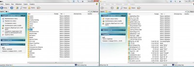

Добавлено спустя 1 час 13 минут 1 секунду:
Отформатировал программой HP USB Disk Storage Format Tool, Заливаю 22 папки с музыкой (в 2 захода, по 11 папок). Залил, всё проверил, "изуродованных" папок\файлов нет. Вынимаю флешку из кард-ридера (Безопасное извлечение устройства), вставляю обратно и опять кракозябры как в первом моём посте.
Кстати, использую Adaptmate-010, уже и на него сгрешить хочется...
Добавлено спустя 12 минут 27 секунд:
В таком духе..

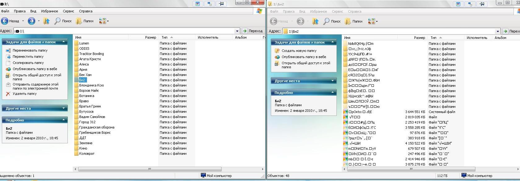

Так, появилось время для флешки. Ещё раз спасибо всем, кто откликнулся на проблему.
При подключении плеера к компьютеру в съёмных носителях появляется сам плеер и флешка. Флешка не открывается, это нормально?
Cowon_flash.PNG [ 16.15 Кб | Просмотров: 252 ]
20 янв 2010, 19:26
Сообщение Re: Проблема с SDHC 32gb
Нет, не нормально...
