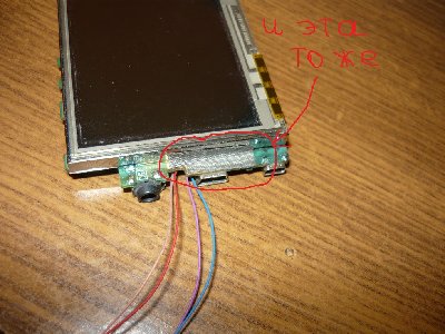

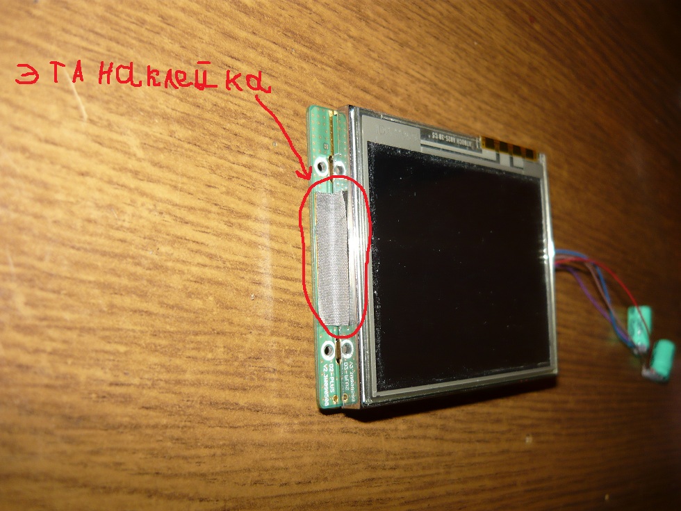

Сообщение Re: Белый экран
вот эти наклейки (проводят ток):
1 ая
P1010225.jpg [ 236.95 Кб | Просмотров: 351 ]
2 ая
P1010226.jpg [ 279.89 Кб | Просмотров: 339 ]
попробуй для проверки проводком дотронуться до места на плате и металлизированного "фрейма" для дисплея. и запустите плейер.
изображение должно быть!!!
перед этим проверьте правильно ли у вас воткнуты шлейфы дисплея и тача на шлейфе дисплея есть специальная линия, отмечающая линию до которой нужно воткнуть. для безотказного контакта.

пробывали замыкать плату и ободок экран ноль эмоций. как я написал наклеек не было вобще только следы от ихнего присутствия ранее.шлейф тот что тонкий поддался без проблем вытяныли и вставили назад а вот второй крупный не ззахотел отщелкнутся прам приклеяли. спиртом потерли места соприкосновения и тоже толку ноль. плеер Д2 большая загадка блин.
а что это у тебя за четыре проводка и кондеры?
ПС большое спасибо тебе я так понимаю ты щас плеер разобрал чтоб мне фотки показать. вот видна реальная помощь вот уж не ожидал :)
я не разбирал.... просто сфотографировал ранее... порядка 100 фоток у меня есть в разных ракурсах.
2 конденсатора и проводки - это замена родных танталовых конденсаторов - замена была вынужденная, т.к. у меня взрывался ранее один из 2-х танталовых конденсаторов.
заменил на 2 электролитических неполярных 100uF - для 250Ом достаточно.
зато теперь мне можно использовать мой выход для наушников, как линейный выход, т.к. неполярные конденсаторы подходят как разделительные, на входах усилителей.
убил сразу 2-х зайцев.
