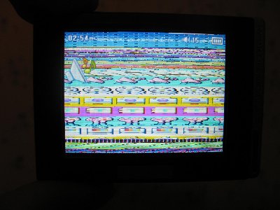

1. Прошил с помощью tcctool файл из папуи "0", все хорошо.
2. После этого отключил - подключил плеер и кинул файл из папки "1", отключил, плеер выключился, как и должно быть, я его включил, побежала строка обновления, НО НЕ ДОШЛА ДО КОНЦА и плеер включился, хотя она должна была дойти до конца, а плеер выключиться. :cry:
3. Затем кинул файлы из папки "3", обе строчки загрузки дошли до конца и плеер выключился, как и должно быть.
Финал:
включил, а там это:
Den90, ты из Питера, насколько я помню, мб поможешь? С меня пиво/сок/греча/
Комментарий к файлу: вот такие дела
сломался =(.JPG [ 160.07 Кб | Просмотров: 611 ]

Сообщение Re: Мануал по реанимации D2 c помощью D2RecoveryTool
spirov
Нет не их Питера...
Если файл не дошел до конца то попробуйте кинуть снова этот файл...
пробовал, 3 раза - эффект один, строчка резко обрывается и плеер включается
проблема началась после одновременного подключения плеера к сети 220В и юсб :unknown:
ты из Питера? :oops:
помогите кто-нибудь, из опытных пользователей?
28 ноя 2010, 22:00
Нет я не из Питера...
Попробуй другую прошивку...
В инструкции указано: Не подключать одновременно к сети и к ПК. Мог и сгореть плеерок.
