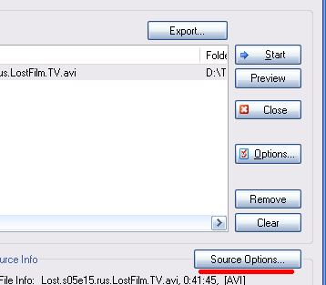

У меня есть ДжетАудио. Есть видеофайл с двумя аудиодорожками. Как мне сконвертировать данный видеофайл с помощью ДжетАудио используя вторую аудиодорожку?:) Где выбирать я так и не нашел :pardon:

scr.PNG [ 9.79 Кб | Просмотров: 4838 ]

Я что то в джетаудио заблудился. 0_о скачал 7.1.9 вроде.
Зашел в конвертирование а кнопку Output Settings как на скриншоте ezhik'а не нашел.

дык кнопочка вроде только на платной версии VX Plus если не путаю.
