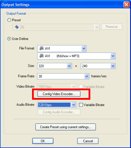

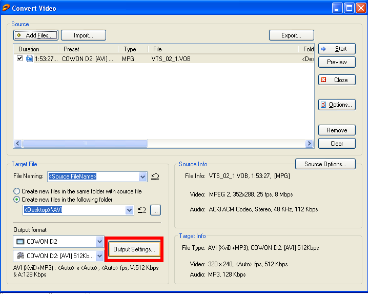

 Re: Вопросы по Cowon D2
Если стоят нормальные кодеки, то в jetaudio, в окне output settings, становится активным пункт config video encoder, вот там все и выбирается. Как то не внимательно смотрите.
04 окт 2009, 23:29 |
8624
Зарегистрирован: 04 окт 2009, 20:53 Сообщения: 4 Благодарил(а): раз. Поблагодарили: раз. Плеер: D2+
Den90 А где это окно?
[b]Den90[/b] А где это окно?
05 окт 2009, 15:39 |
Граждане, кончайте спать!
2.png [ 36.87 Кб | Просмотров: 301 ]
1.png [ 39.35 Кб | Просмотров: 262 ]
05 окт 2009, 15:45 |
8624
Den90 У меня такого окошка нету хотя с кодеками всё в норме
[b]Den90[/b] У меня такого окошка нету хотя с кодеками всё в норме
05 окт 2009, 22:40 |
ffdshow установите, потом выберете там, где оно выбрано на скриншоте.
