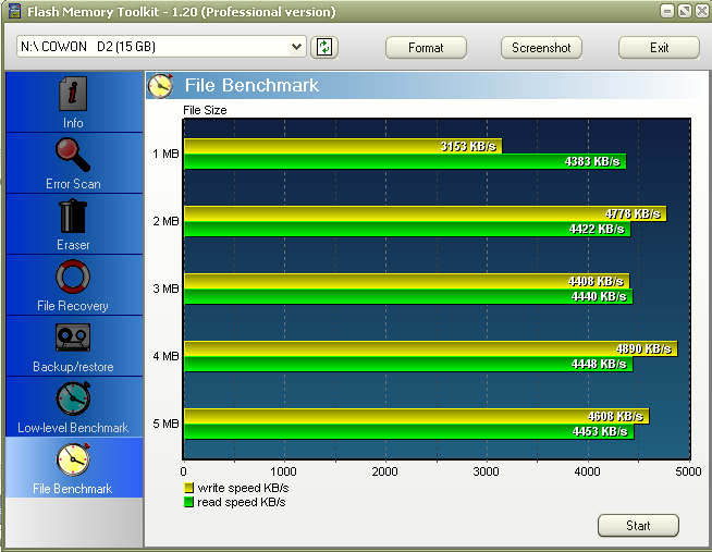

Ну, у меня 6 не вышло, вышло почти 5 на 6 классе карты и с плеером.
123.png [ 43.63 Кб | Просмотров: 241 ]

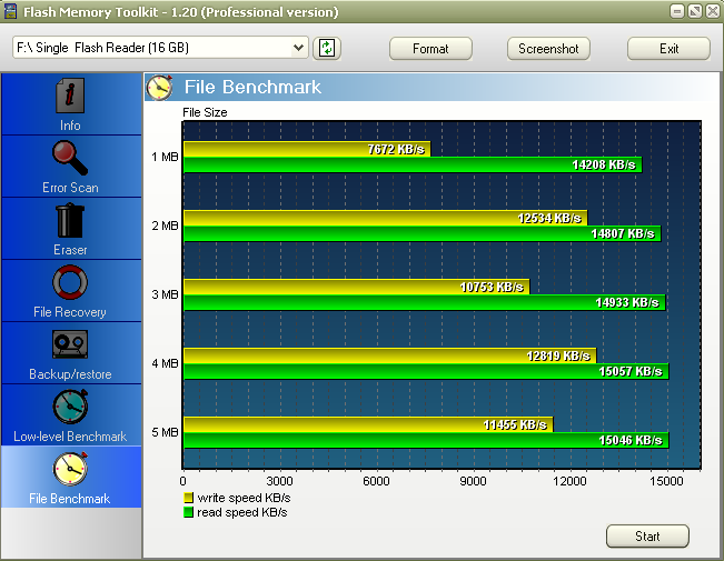

А с ридером, ситуация иная:
1234.png [ 43.82 Кб | Просмотров: 249 ]

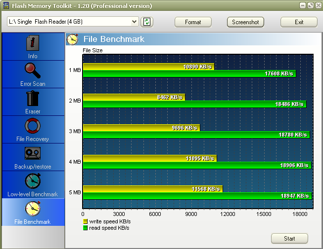

Вот вам класс 2
12345.png [ 45.6 Кб | Просмотров: 228 ]
