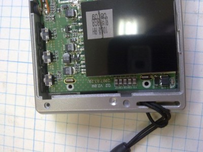

1. положить на чистый лист бумаги и открутить три болтика: один слева с торца, два на задней крышке.

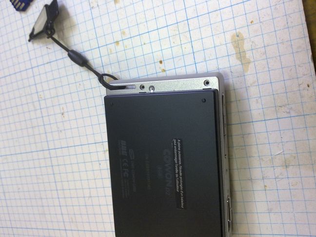

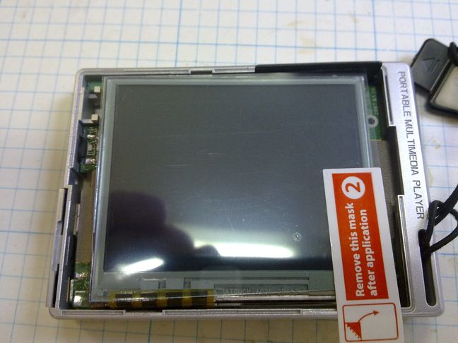

2. положить плеер экраном вниз, слотом под карту памяти вверх и осторожно подцепить куском картона или пластика заднюю крышку. Таким образом отщелкиваем защелки. Открыв боковые защелки, немного приподнять крышку и вытащить ее. (начнете не с того края - отломите ушки [3])
15042009120.jpg [ 43.35 Кб | Просмотров: 519 ]

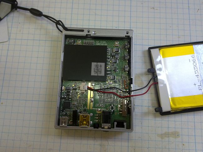

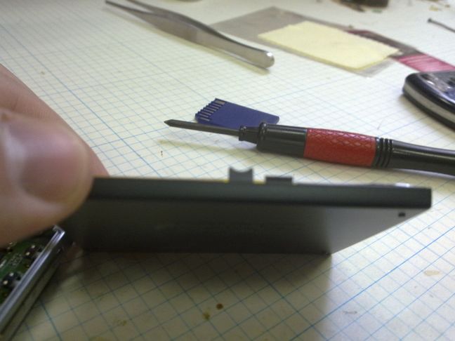

3. освобождаем аккумулятор и откручиваем два болта [2]
15042009123.jpg [ 58.45 Кб | Просмотров: 814 ]
15042009124.jpg [ 56.04 Кб | Просмотров: 546 ]

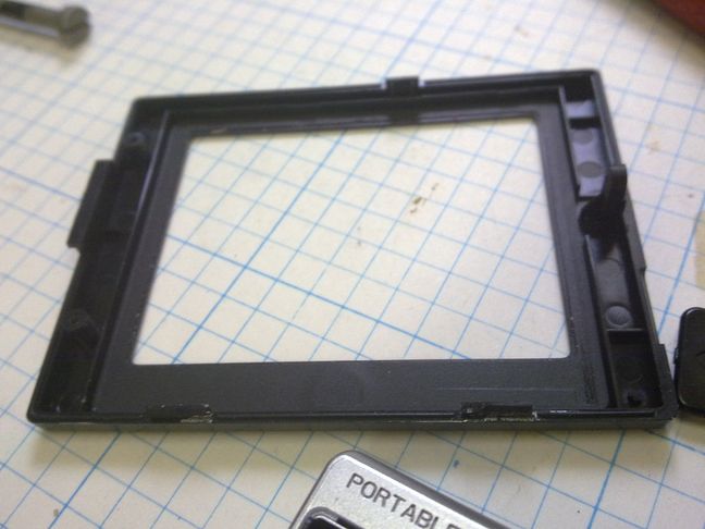

4. снимаем переднюю крышку примерно также, как и заднюю. Для этого кладем плеер экраном вверх, слот под карту памяти снизу. и слева направо отщелкиваем замки. Начнете справа - отломаете ушко [3]

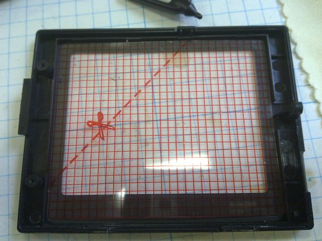

5. Собственно все, плеер разобран. Можно приступать к наклеиванию пленки. Здесь все просто. Вырезаем под размер крышки пленку
15042009129.jpg [ 64.2 Кб | Просмотров: 490 ]
наклеиваем. Можно вырезать пленку немного большего размера, а излишки потом аккуратно обрезать канцелярским ножом.
15042009130.jpg [ 51.1 Кб | Просмотров: 469 ]

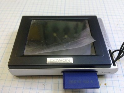

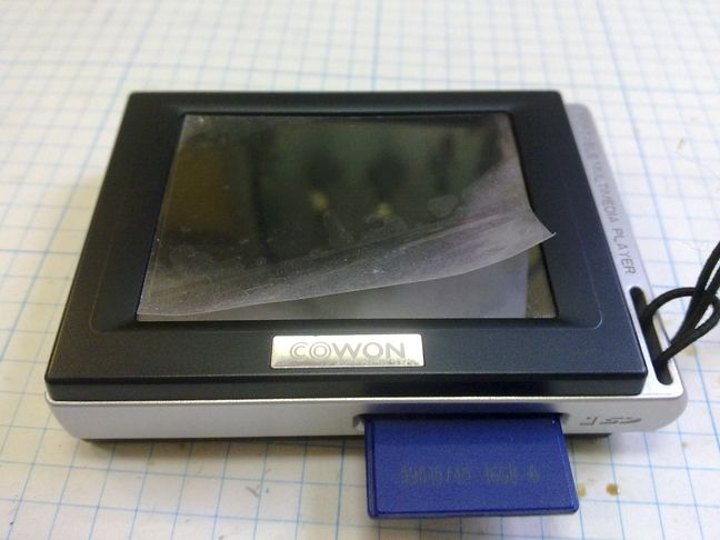

причиной, побудившей меня к такому способу стало это
15042009118.jpg [ 43.61 Кб | Просмотров: 493 ]
к сожалению, идя на работу, я забыл фотоаппарат дома. Поэтому документальная хроника велась на мобилу. :( местами фотки не очень четкие, но для сельской местности пойдет ;)
