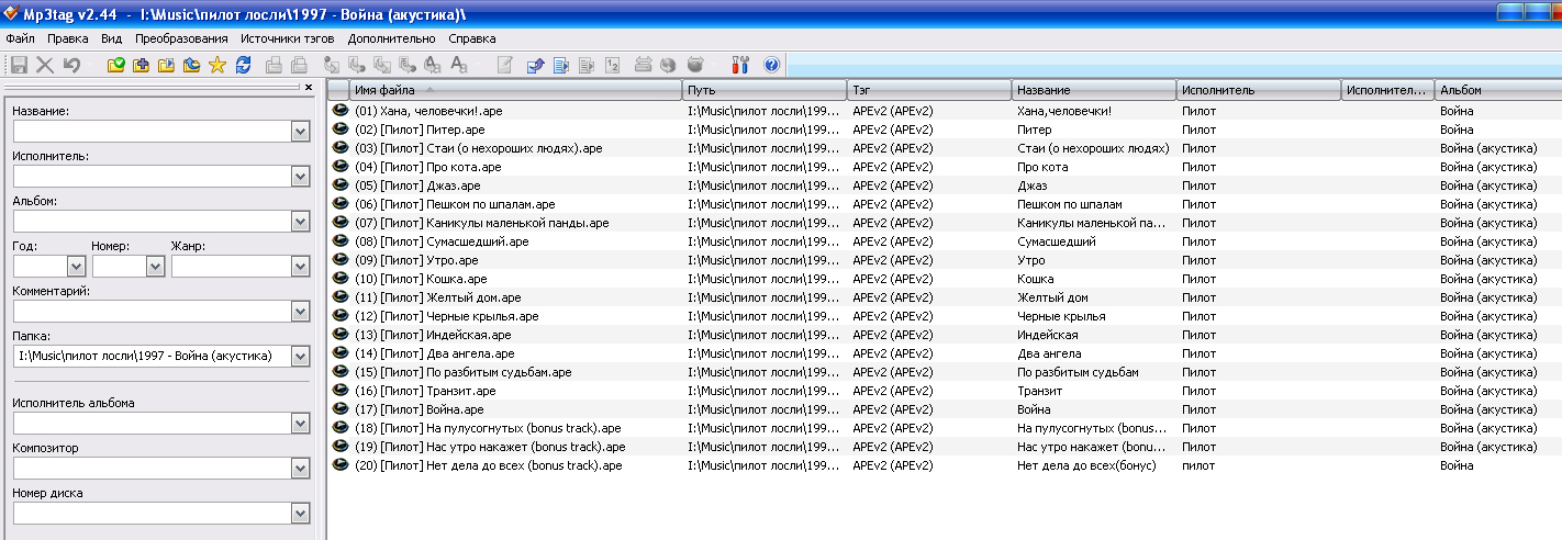

порезал большой ape на песни прогой CUE Splitter. закинул их в плеер - пишет invalid и отказывается играть. тут с криками и нервами расписано,что проблема в тегах. в факе написано,что мп3тегом открываем файл,жмем удалить тег,потом заполняем поля слева,сохраняем и все длжно заиграть - ничего подобного,не играет.
отсюда вопрос: а почему не играет-то? что сделать, чтоб все заиграло?
прошивка 2.11, плеер д2+ 16
а если можно еще не тупо что нужно сделать,а причину этой проблемы.
почитал другие темы - сложилось впечатление,что люди сами не знают из-за чего конкретно такая штука происходит, ибо ни одного конкретного четкого ответа не было.

Причина в том, что высокая степень сжатия не поддерживается, а именно все что выше normal...

степень сжатия чего? поток у файлов порядка 500-900 килобит в секунду. в этом трабла?

Степень сжатия в ape указывается примерно как fast, normal, high, insane - вроде как, но не битрейт... Битрейт это не то...

так и где посмотреть степень сжатия?
