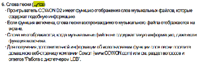

 D2 не отображает лирику проигрываемых треков!
Дело в том, что в мануале написано, что он поддерживает отображение лирики, зашитой в треки. Слова в тегах есть, а вот ничего подобного плеер не отображает! На всякий случай сделал скриншот из мануала!
экрана 2010-02-22 в 4.27.08.png [ 42.59 Кб | Просмотров: 258 ]
22 фев 2010, 04:30
Сообщение Re: D2 не отображает лирику проигрываемых треков!
Ты их внутрь зашивал с помощью LDB manager (он не в теги их записывает) и у тебя есть галочка в настройках ?
Сакачай. Мануал есть на сайте, где-то.
