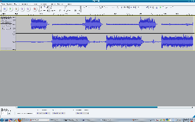

Моя проблема с плеером заключается в следующем: при проигрывании стереофонических фонограмм звук воспроизводится в монофоническом режиме. Используется прошивка FW v. 2.13, все настройки по умолчанию (плеер недавно приобретен). Смена форматов файла с flac на wav, ogg, mp3, манипуляции настройками JetEffect не дают никаких результатов - оба канала воспроизводятся идентично, хотя эти же самые файлы на других проигрывателях имеют четкое разделение каналов, заметное даже "невооруженным ухом".
Может кто-то сталкивался с подобной проблемой? Буду благодарен за помощь в решении.
Прикрепляю фрагмент примера звукового файла и, для наглядности, график, показывающий отличия левого и правого каналов, которые у меня воспроизводятся как единое целое в обоих каналах.

Штекер наушников вставлен до конца, не торчит часть из разъема ?
А то тут были случаи.

Действительно, движения со штекером привели звук в норму. Спасибо, как-то не подумал, что в этом может быть проблема.
