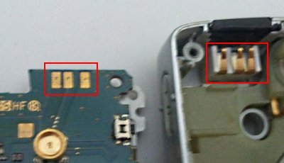

 Re: Ползунок блокировки работает не корректно
Видимо вообще не понимаешь о чем речь. Я имею ввиду контакты которые находятся на печатной плате, к которым прилегают контакты от того же динамика или вибромотора, при наличии грязи, окисла или диэлектрика на них - могут быть проблемы с контактом.
Чтобы уж совсем не было вопросов:
576878.jpg [ 70.97 Кб | Просмотров: 366 ]

Den90Ну а на них и не надо лить, их наоборот очищать надо, но все остальное от ведехи только на пользу Просто не заметил фразы Den90 писал(а): соприкасающихся контактов
[b]Den90[/b] Ну а на них и не надо лить, их наоборот очищать надо, но все остальное от ведехи только на пользу :) Просто не заметил фразы [quote="Den90"]соприкасающихся контактов[/quote] :)
09 ноя 2011, 23:40 |
Человек говорил что всю плату чистил, вот я и написал что может отразится на таких контактах. В любом случае их лучше спиртом после WD протереть, или вообще спирт вместо WD заюзать.
09 ноя 2011, 23:42 |
