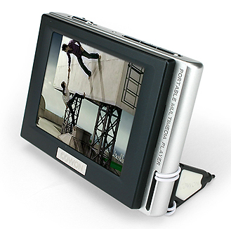

D2 это mp3-плеер/PMP, который создан компанией Cowon iAudio. (PMP - портативный медиа плеер)

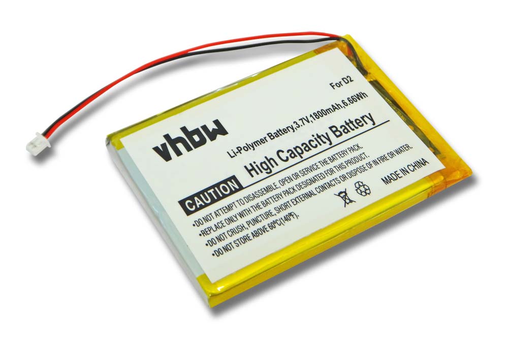

Аккумулятор: Литий-полимерный, емкостью 1800 мАч, 3.7В.
D2 обладает сенсорным дисплеем, который можно использовать для навигации, также можно использовать кнопки, расположенные на верхней стороне плеера.
Жидкокристаллический сенсорный дисплей: диагональ 2.5 дюйма QVGA (320x240) 16 миллионов цветов 24 bit.
В D2 установлена литий-полимерный аккумулятор, являющийся более совершенной конструкцией литий-ионного аккумулятора.
