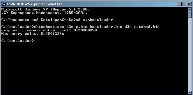

Хочу установить этот RockBox. делаю всё по инструкции, но и так не получается. Какие-то коды ошибок. Вот скрин ком. строки.
575756765.JPG [ 25.21 Кб | Просмотров: 280 ]

 это не ошибки никакие, оно всегда такое пишет. Сначала бы прошились а потом писали про какие то ошибки.
:ROFL: это не ошибки никакие, оно всегда такое пишет. Сначала бы прошились а потом писали про какие то ошибки.
