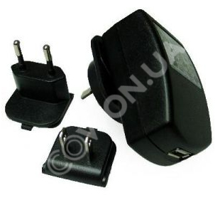

Сообщение Re: Обзор Cowon C2
вот, присматриваюсь к С2 (у меня D2) и возник вопрос: вроде бы на корейском сайте было сказано, что Cowon IAUDIO S9/J3 USB Power Adapter используется и для С2. учитывая, что в этой ветке уважаемые люди писали что с2 и j3 тоже самое кроме amoled'a, по-видимому корейцы не обманули :D
Прошу подтвердить/опровергнуть. тогда куплю на украинском сайте Cowon.
зы. я не рекламщик: на ебае пока нет, а амазон на украину не торгует. хотя на амазоне ~9, а на украинском Cowon -25 :evil: .
Кабель и адаптер от S9/J3 подходит к C2.
