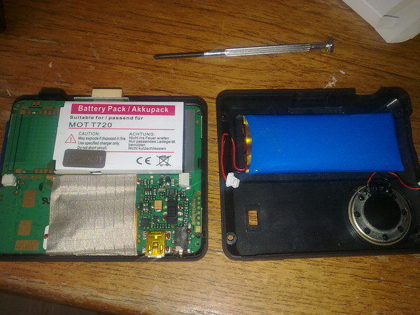

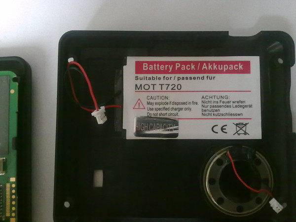

kotbasilio писал(а): Поправлю! Любой, подходящий по размерам и безкорпусной, на 3,7В. И не перепутайте полярность при подключении, навыки владения паяльником также понадобятся!! А, что к корпусному нельзя подпаяться? А если с паяльником на ты, не обязательно его и в плеер запихивать. Можно вывести разьём, а АКБ хоть в карман. Хлама не бывает, бывает временно не нужные вещи. А в них и шурупчики, гаечки, контролеры, а иногда даже золото. Вот несколько фото с инета. С батарейкой в карман правда не встречал, но может кого сподвигнет и такая мысль. А, чем АКБ хуже усилителя, которому особые привелегии в виде отдельного кармана.
[quote="kotbasilio"]Поправлю! Любой, подходящий по размерам и безкорпусной, на 3,7В. И не перепутайте полярность при подключении, навыки владения паяльником также понадобятся!![/quote]
