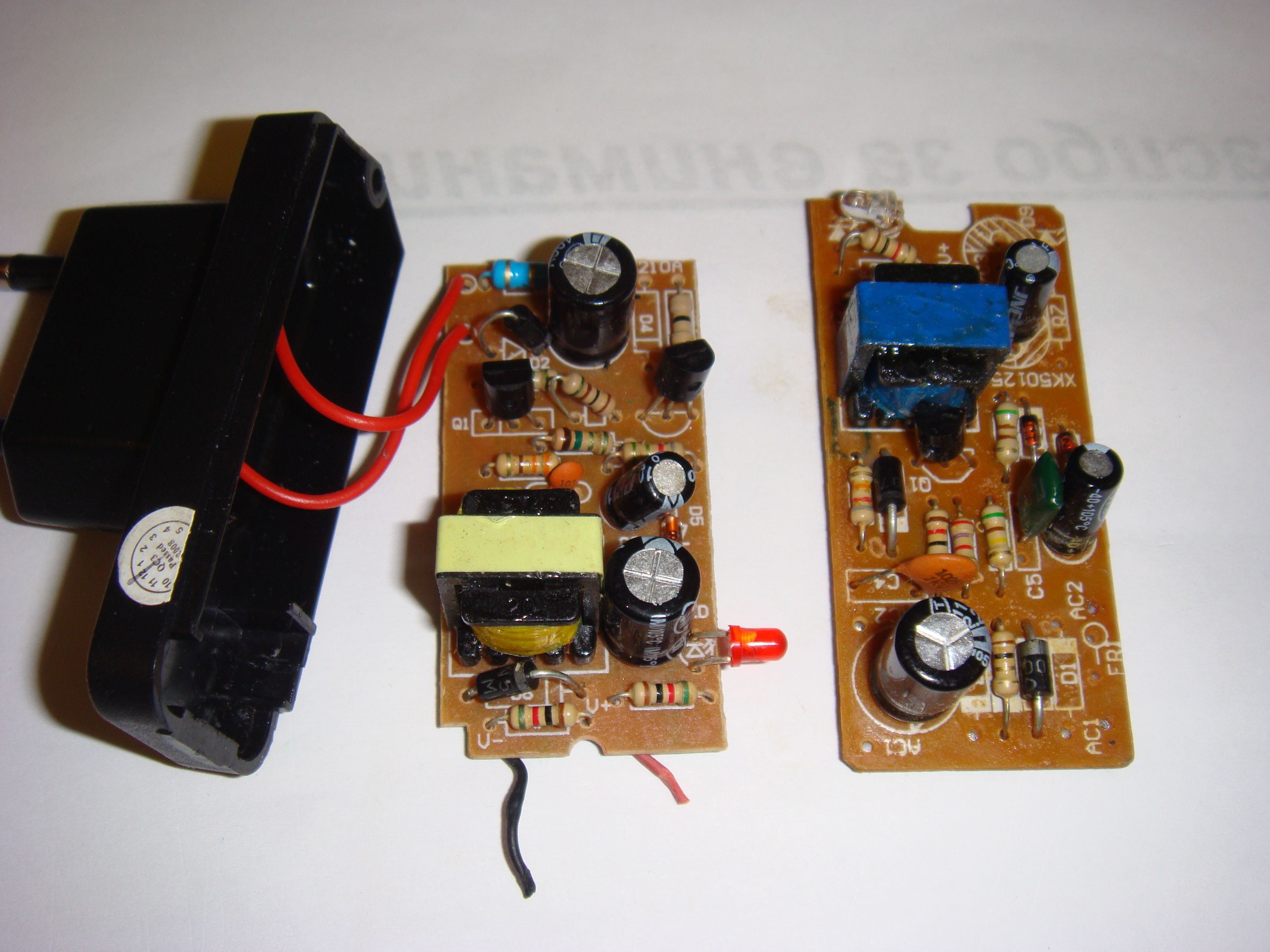

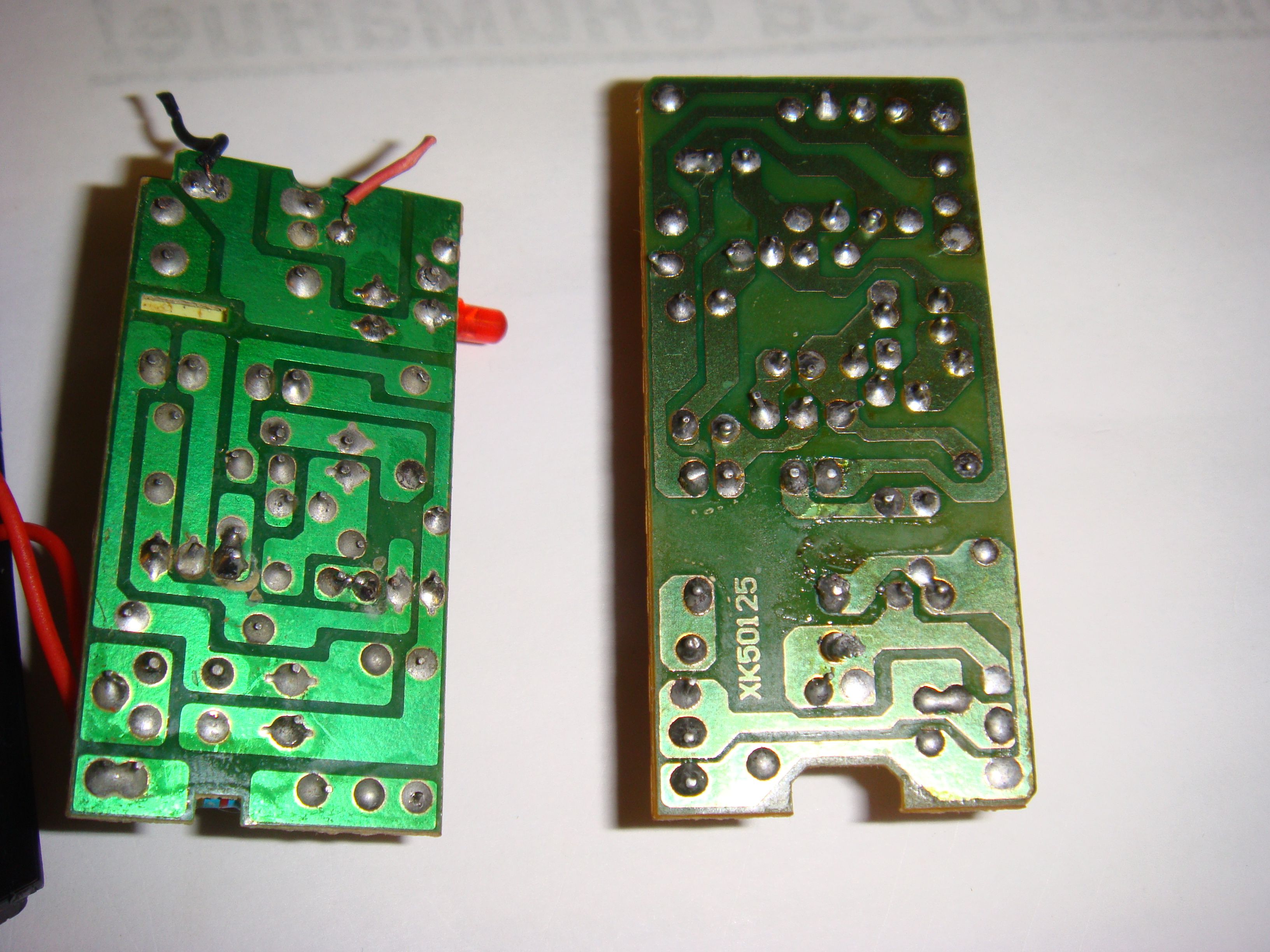

А вот и нифига, греется она - ибо там не 1000 мАч а где то 300 - 500. Плюс она может сгореть, загореться, её может закоротить и она может повредить сам плеер тоже. Другое дело, что оригинальных в рознице все равно нет. Потому и говорю - берите филипс или гриффин или что то ещё с более или менее известным брендом (но не для мобил, ибо одни подделки). Я разбирал не одну китайскую зарядку и плата сделана - отвратно, провода припаяны плохо, итд..
Почитайте:
http://www.mobile-review.com/articles/2 ... pply.shtml
Вот парочка разобранных мной китайских зарядок (слева на самсунг, справа на нокию).
Первая вообще не заряжала, в итоге оказалось что кабель перебит, хотя плата и припой такие хлипкие, что юзать бы не стал. Надо будет штекер что в телефон идет, припаять куда нибудь. Вторая в целом терпимого качества, но почему то через пару минут переставала. Корпус и кабель от второй, адаптировал под фирменную зарядку с перебитым кабелем, а плата осталась:
