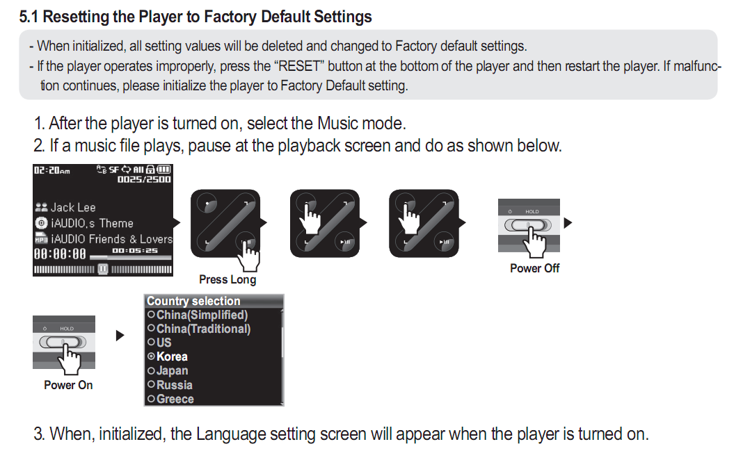

Ого... Вот это очень интересно... По этому и винды не могут форматнуть, просто написать нормально не могут... Попробуйте проверить на ошибки - а потом форматнуть...
Попробуй вернуть дефолтные настройки еще... Однако это все больше и больше показывает что в плеере что-то здохло...
