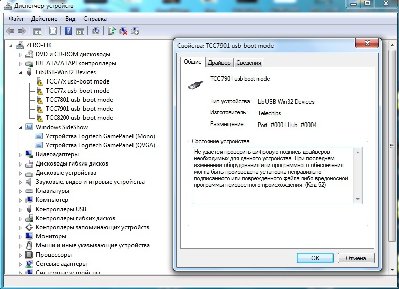

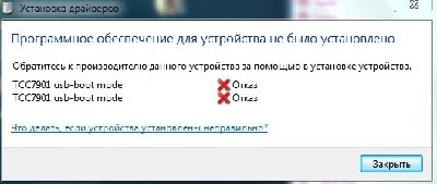

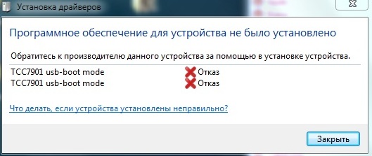

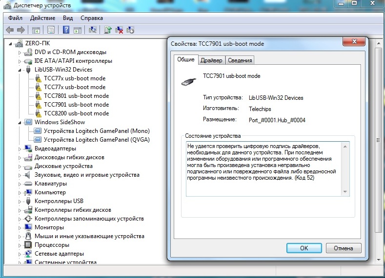

не удается реанимировать С2 на Windows 7 x64
1279811444 - копия - копия.jpg [ 165.92 Кб | Просмотров: 583 ]
1279811444 - копия - копия.jpg [ 45.33 Кб | Просмотров: 458 ]
1279811444.jpg [ 89.51 Кб | Просмотров: 531 ]

Q2ZA
меня на 7-ке тож не получилось. Тулс не захотел ставиться. На ХР все встало ровно.
Добавлено спустя 7 минут 32 секунды:
gringo55
Ссыль на тсстул http://www.mediafire.com/?cgl5glc3q0pvrc2
Инструкция http://iaudiophile.net/forums/showthrea ... post319667 (Ладно .. благодаря, прежде чем человек .. Я пытаюсь установить TCCTOOL с этого пути: «Идите в Панель управления -> Система -> Оборудование -> Диспетчер устройств, затем нажмите на Контроллеры универсальной последовательной шины, обратите внимание на что-то вроде "Telechips TCC77x VTC USB Driver "[u][/u], щелкните правой кнопкой мыши и выберите Удалить. " Я думаю, что это работает, но до сих пор не может работать TCCTOOL. И я пытаюсь "Отключить органов подписи драйверов" по desabled подписании код для драйвера устройства и до сих пор не может работать TCCTOOL. И я проверить compatibillity для Windows 2000 , но все равно не работает. И я стараюсь, чтобы перезагрузить компьютер и нажмите F8, чтобы попытаться "Отключить органов подписи драйверов", но нет возможности отключить подписи драйверов .. Я стараюсь все, чтобы TCCTOOL работать на Win. . XP, но все же тупик Я думаю, что это все, я надеюсь, что это может помочь вам, чтобы помочь мне, приятель .. В конце концов я стараюсь в CMD мастер результат выглядит примерно так: "C: \ tcctool 'не распознается является внутренней или внешней командой, исполняемой программой или пакетным файлом.)
Это примерный перевод.
Подчеркнуто, на что надо обратить внимание.
У меня все вышло.

ребят читайте внимательно мануалы по этим делам, а то таким макаром ваши плееры на всегда в кирпичи превратятся,
написано было что владельца 7 отключить в меню выбора запуска (F8 перед стартом системы) опцию автоматической проверки подписи драйвера

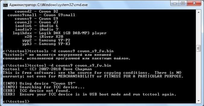

в общем:
[INFO] Patching application uploaded successfully!
На экране плеере появляется заставка ковона, проходит беленькая полочка загрузки, потом появляется тот же самый "черный экран смерти" с маленьким белым кубиком в левом верхнем углу и стрелочка с надписью "tuch", при попытке перетыкания в комп ничего не меняется, при попытке +\- тухнет наглухо, приходится повторять процедуру..

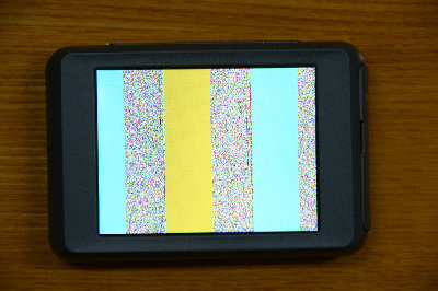

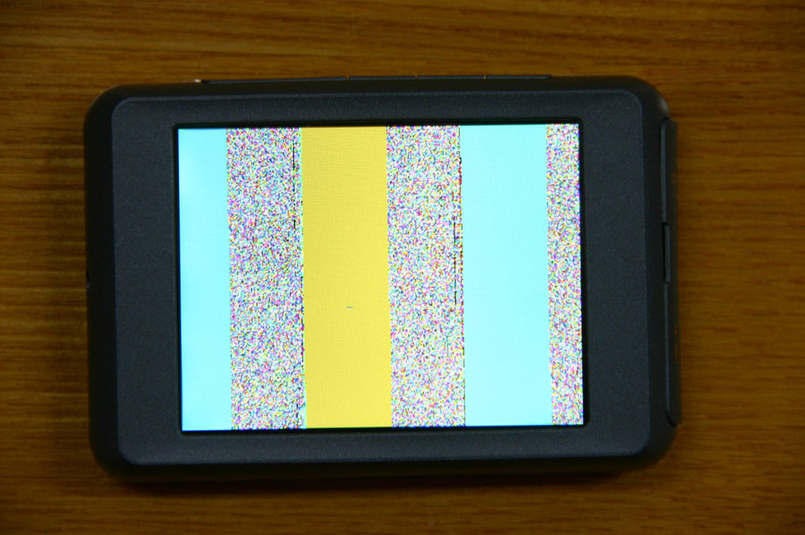

Не могу запустить плеер. Включаю, появляется надпись С2, идет загрузка с полосочкой и надписью прошивки, и после этого на экране появляются разноцветные полосы, и плеер либо выключается, либо просто зависает, и превращается в кирпич. Менял прошивку, и 1.11 и 1.10. И пробовал реанимировать с помощью TCCTOOL. Ничего не изменилось. На компе определяется нормально. Первое подключение было к MACу. Там тоже все нормально определялось, но плеер не работал, все теже непонятные разноцветные линии. В СЦ сейчас нет возможности отвезти. ПОМОГИТЕ, я даже не успел его послушать!!!
02 ноя 2011, 09:44

Сообщение Re: "Умер" C2
Фото полос можете выложить?
вот собственно и полосы
Комментарий к файлу: полосы при включении С2
IMG_1612_900.jpg [ 161.65 Кб | Просмотров: 369 ]
