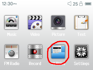

Еще раз :)
Идете сюда.
D2screen1.png [ 38.11 Кб | Просмотров: 4126 ]
Далее ПЕРВАЯ кнопка слева. И там уже в третьем по счету окне( считая меню) будет единственный файл по которому надо нажать своими замечательными пальчиками :)
ЗЫ:В никакой текст заходить не надо, ай ридер это Флеш приложение!
Fun.ky Child^^
