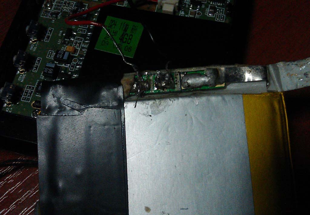

Куда припаять провода к аккумулятору? А то я нахимичил, что батарея заряжается только на одно деление.
см. фото.

Бедный аккумулятор.. как так можно? В любом случае, берется мультиметр ставится на проверку постоянного тока, + и - (+ красный, - черный)провода от мультитметра - прижимаются к двум контактам, если мультиметр показывает данные с минусом, значит меняем красный и черный провода местами и получаем верную полярность, исходя из которой припаиваются красный и черный провода к аккумулятору.

ещё интересует куда именно их припаять надо... поэтому картинку то и скинул.

Куда именно на плате плеера чтоли? Ну так они на фото и так подсоденены к плате. На аккумуляторе, паять туда где мультиметр показывает верные данные. А вообще, проблемы с зарядкой могут быть из за убитого контроллера (плату перегрели при пайке) я бы не рискнул использовать этот аккумулятор, купите новый.
