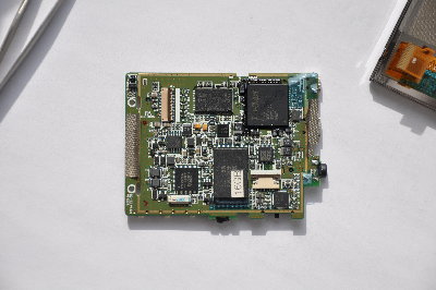

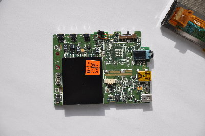

Наконец получил свой D2
Если честно я ожидал большего
Поэтому решил посмотреть что внутри
Фото прилагаю
Не знаю кто отвечал за радио при разработки это плеера но по изучению схемы видно что ее собирали видимо из разных кусков схем
На столько убогого радио я еще не встречал (у меня телефон ловит лутше да еще и рокбокс на нем стоит единственное что не устраивало это память 2 гига больше на видит) и звук у радио убогий.
Если получиться что то сделать с радио опишу
Фото прилагаю
А теперь о грустном во время разбора видимо не до конца вставил шлейф у дисплея и закоротил линии подсветки
вышел из строя преобразователь подсветки
В принципе нашел ему замену но не полноценную lt3469 если честно подбирать номиналы под него нет желания и времени
Поэтому порошу форумчан помочь. Мжет у кого завалялась не рабочая плата от D2 которой будет не жалко поделиться
Собственно нужна только эта микросхема
Добавлено спустя 7 часов 56 минут 59 секунд:
Разобрался с микросхемой оказалось что на самом деле вышел из строя дроссель с обратной стороны поставил похожий на 10 микрогенри и все заработало
С радио боле менее разобрался
В начале хотел прикрутить модуль на tea5767 он даже включался но управление не работает (посмотрел инфу у них регистры управления разные.....)
Много чего выкинул из схемы и поменял на другие номиналы еще хочу кое что поменять (но это уже на работе....)
Субъективно ловить стало лучше да и звук поправил (низы появились на радио)
Описывать не вижу смысла так как требуется вмешательство в железо (много перепаек элементов)
Комментарий к файлу: Вот собственно эта микросхемка и нужна или может у кого есть схема к D2

griwan писал(а):
Наконец то на форуме появился нормальный человек!!))) объясните пожалуйста, чем вы паяете такие мелкие детальки, просто мне бы тоже хотелось покопаться в своих аппаратах, но навыка мелкой пайки и знаний никаких нет((
Паяю вот этим инструментом
http://www.prist.ru/produce.php/card/so ... =527309208
+ микроскоп с тонким пинцетом
Правда для это нужен опыт пайки SMD элементов (здесь в основном размер 0402)
Хотя у меня был опыт и 0201 но это уже геморно
Для снятия микросхем нужен фен

Gray писал(а):
афтар придумай аппаратную поддержку вдео неконвертированного не разу :twisted:
На этом девайсе это не реально
Да и вообще поразило то как разведены печатная плата
Я не по наслышке знаком с цифро-аналоговыми устройствами и меня всегда учили что цифровая и аналоговая земля (минус) это не одно и тоже (если вы хотите получить высокие параметры аналогового тракта, а если вам это не важно и вас устроит соотношение сигнал шум на уровне 50-60 Дб то можете про это забыть)
Это две разные земли (минус)
И они должны соединяться только в одном месте!!!
http://www.microchip.ru/phorum/read.php ... 2&t=103442
В D2 же один общий контур земли для всех элементов
К тому же многие блокировочные дроссели и конденсаторы стоят далеко от выводов микросхем это резко уменьшает эффективность их использования (какой смысл фильтровать сигнал на расстоянии 4 сантиметров от микросхемы да еще и с межсолоевыми переходами. Эти 4 сантиметра для микросхемы будут играть роль антенны на которую она будет ловить помехи)
Что собственно можно услышать если сделать запись с микрофона

Сравнив содержимое своего D2+ и простого D2 не нашел ни чего нового (все те же элементы лишь слегка изменена печатная плата)
