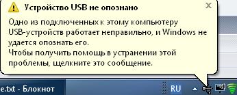

ПРОБЛЕМА: подключаю D2 к компьютеру, зарядка идет, Виндовс выдает сообщение
cowon 1.JPG [ 15.09 Кб | Просмотров: 7217 ]
жму на сообщение

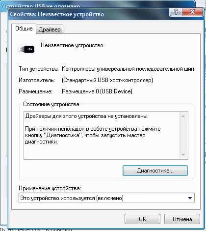

cowon 2.JPG [ 30.9 Кб | Просмотров: 336 ]

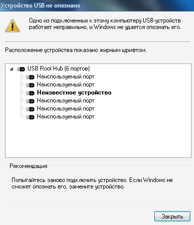

выбираю помеченное жирным
cowon 3.JPG [ 38.45 Кб | Просмотров: 374 ]
Дальше пробовал тыкать вкладку Драйвер - Обновить и выбирал папки с драйверами D2RecoveryTool и Tcctool, предложенными на данном форуме, виндовс не находит драйвер.
