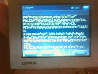

Столкнулся с аналогичной проблемой.
Стояла прошивка 3.11 (до этого не проверял - плеер 3-й день только).
Меню русское, имена файлов тоже. Беру текст в utf8 - крякозябры.
Думал что дело в прошивке, откатился до 2.11.
То же самое.
Установка других шрифтов (Times_new_roman_bold_pt12), фонт патч тоже не помог.
Либо я что-то не так делаю с файлом, либо еще что-то.. А что - не пойму.
Не подскажете, плз?!

а если попробовать текст в cp1251, или как там виндовая кодировка называется.
а D2CodepagePatch пробовал накатить?
http://cowonworld.ru/forum/viewtopic.php?t=96&p=10029#p10029

спасибо за ссылку, сам найти не смог (( - помогло!
может и этот вопрос стоит в FAQ добавить?
