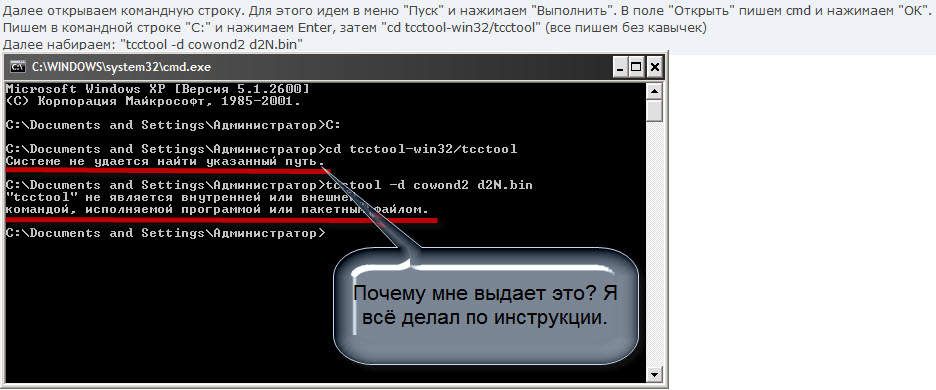

я пытаюсь реанимировать с помощью tcctool но на стадии командной строки у меня возникает такая проблема. мне пишет "Системе не удается найти указанный путь" :%) хотя я из папки 0 всё скопировал пральн

А по поводу tcctool, вы бы сменили папку с ним, на папку без содержания русских символов в пути, и там надо как бы написать "tcctool.exe -d cowond2 d2n"

Сообщение Re: D2 виснет при запуске
Вы вообще не верно используете командную строку. создайте на диске C, папку tcctool, туда сложите tcctool.exe и d2n.bin, потом, открываете командную строку, и пишете
"cd c:\tcctool" и жмете enter
Затем пишете:
"tcctool.exe -d cowond2 d2n" и enter

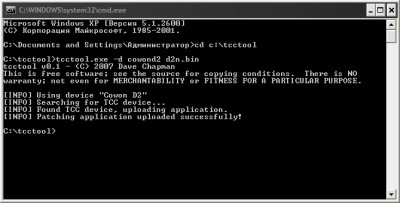

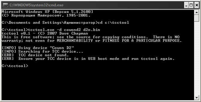

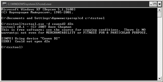

второе, спасибо за помощь. я поробовал как вы мне посоветовали.
только походу нужно не "tcctool.exe -d cowond2 d2n" писать а "tcctool.exe -d cowond2 d2n.bin"
на второй картинке показан варинат с написанием команды без .bin - он просто не находит этот файл.
потому что файл то в той папке как раз с расширением бин лежит.
После чего на первой картинке видно, что он написал мне что не обнаружено устройство само. хотя до этого нашлось какойто там бут... ну спомощью мастера и tcctool через установку из указанного места. а Сейчас уже ничего не показываться что подсоеденино.
Добавлено спустя 6 минут 20 секунд:
ВСё сработааалоооо!!!! УУРАаааа я сделал этот с вашей помощью, Den90!!!!!!!!
Спасибо огромное. Щас буду прошивать. Обнаружил его комп. :Yahoo!:

07 дек 2009, 03:49
Так точно, забыл про расширение.
А в инструкции - ошибки, будем править.
