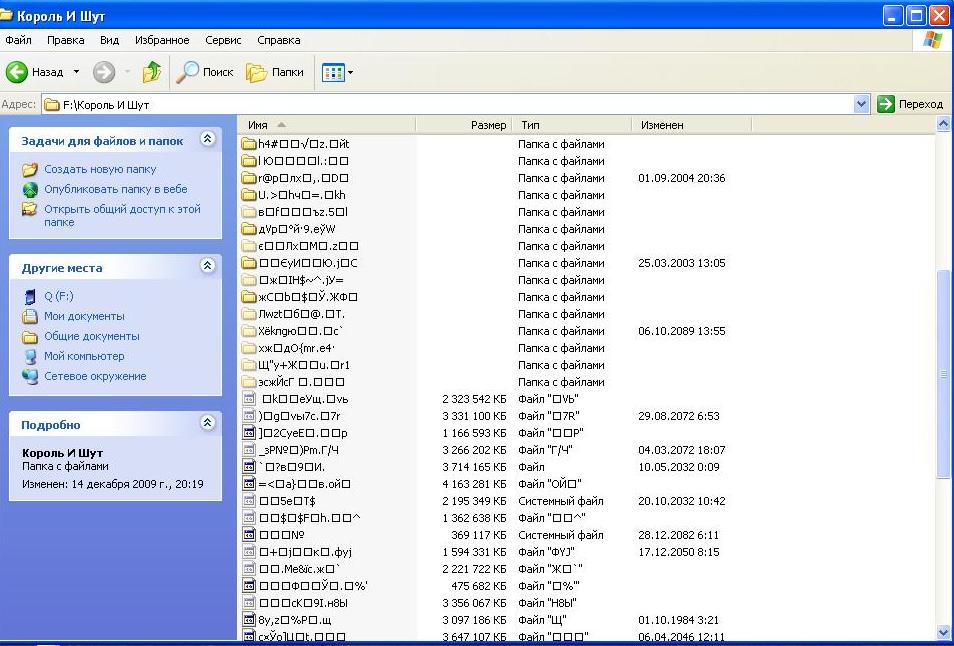

Доброго времени суток, уважаемые форумчане! Здесь я новенький, сей девайс (Cowon D2+ 4gb) приобрёл около месяца назад, аппарат замечательный. Прошивка 3.11 Но проблема заключается в следующем: Флешка SDHC 32gb class 6, заливаю музыку на неё через кард-ридер, вставляю в плеер, и тут начинается самое интересное...(см. аттач) 1. Названия большинства файлов\каталогов "уродуются", причём, некоторые файлы чудным образом весят более 3гб. 2. Бывает и такое, что название папки не соответствует содержанию (Например в группе Алиса лежит Ленинград) Естественно, что прежде чем воткнуть флешку в плеер, всё проверил, всё нормально.
Добавлено: Такс, помоему наврал я вам. Когда заливал на чистую флешку вроде бы было нормально всё. Сейчас залил несколько папок на флешку с "изуродованным" содержимым, часть также изуродовалась уже из под винды... (Причём покалечились только русские названия папок\файлов, странно?) Ни черта не пойму
Добавлено через 10 мин: Нет, всё же он (плеер) их всё равно уродует, когда вставляешь флешку. Причём, одну и ту же папку может покалечить, а может и нет.

1 Проблема карты (вряд ли) 2 Вирусы (очень вероятно) Читайте FAQ, там есть программа для правильного форматирования карты памяти, не поможет - проверяйте её Flash memory Toolkit. Вообще, у нас тут обсуждаются проблемы плеера, а не карты.

Было так, помог простой формат...

Спасибо за отклик! Форматировал флешку программой SDFormatter , проблема с "кракозябрами" исчезла. Теперь другая проблема: Некоторые треки, закаченные на флешку, при проигрывании начинаются не сначала, а как-будто трек нарезали кусками и склеили (Начало песни в конце и наоборот и так далее). Что самое интересное, как я заметил, это происходит при мультизакачке. Когда заливаю отдельно трек всё нормально.
Добавлено через 5 минут: Такс... заметил ещё одну странность: Заливаю папку на флешку, 3 трека из 6 "склеились" между собой. Кажись, беда с флешкой... На вирусы проверял(ок)

форматни на другом незараженном компе с антивирусом, а лучше у себя на компе переставь систему, сразу установи антивир и почисти все флешки и диски, а вообще какого производителя флешка то?

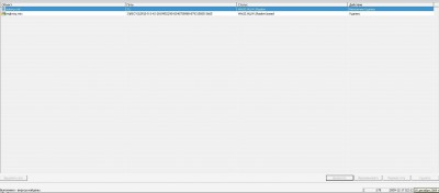

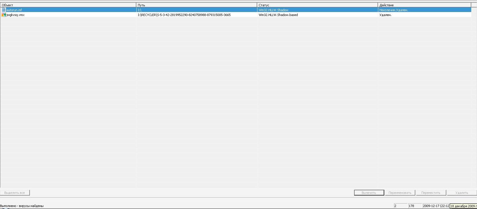

Благодарю за ответ. Флешка Transcend. Теперь приоритет стоит на другой проблеме... Доигрался я. Решил проверить Cowon'a на вирусы. Проврил, блин (См аттач) Аппарат после этих деяний не запускается вообще (И при подключении к кому, говорит, что найдено новое устройство, установить его не может. Плеер так же не оживает при подключении к компу)
Кстати, на флешке был тот же самый "вирус".
Как оживить моё дитё ненаглядное?)
Благодарю за ответ. Флешка Transcend. Теперь приоритет стоит на другой проблеме... Доигрался я. Решил проверить [b]Cowon'a[/b] на вирусы. Проврил, блин (См аттач) Аппарат после этих деяний не запускается вообще (И при подключении к кому, говорит, что найдено новое устройство, установить его не может. Плеер так же не оживает при подключении к компу)
