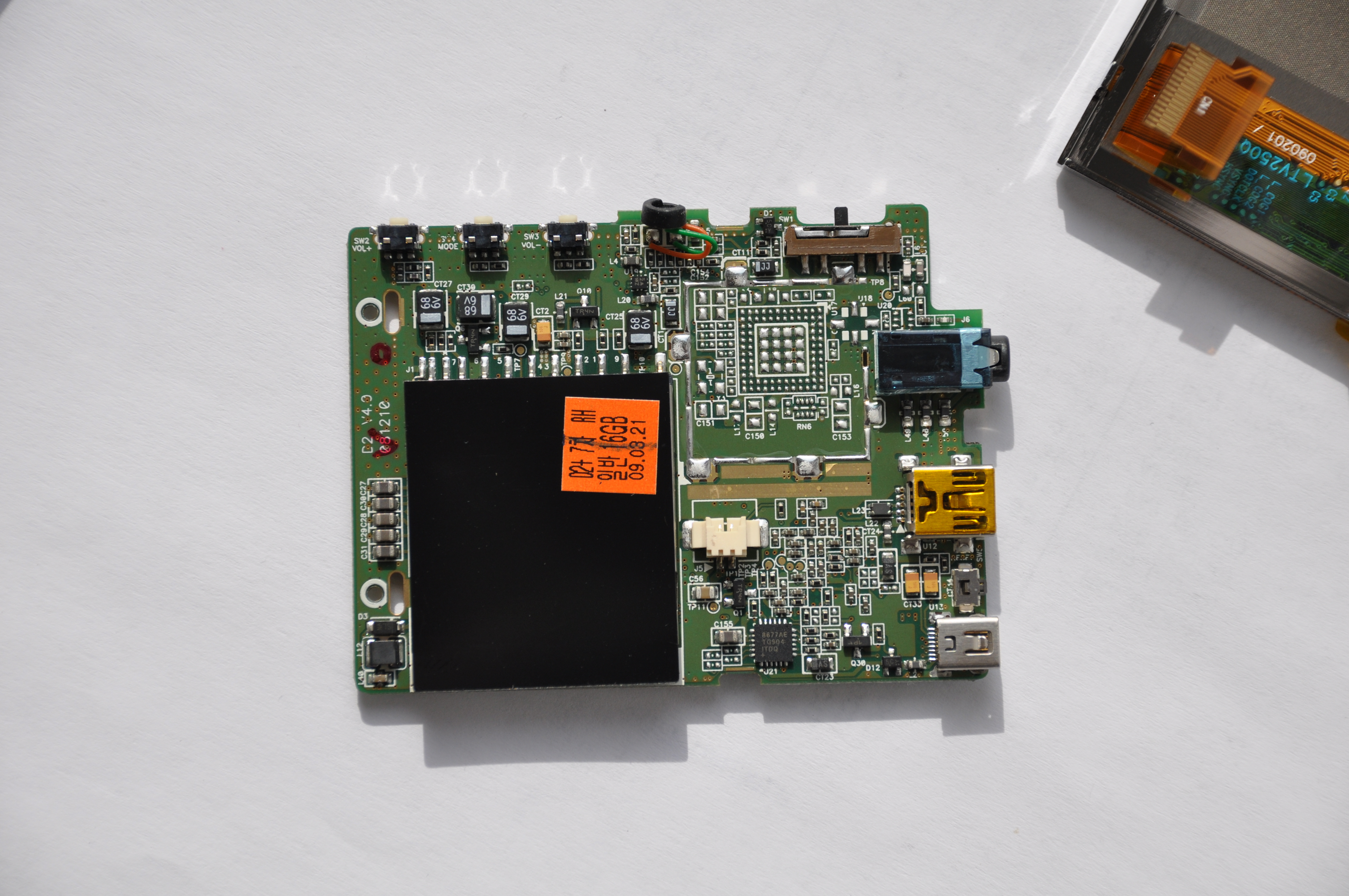

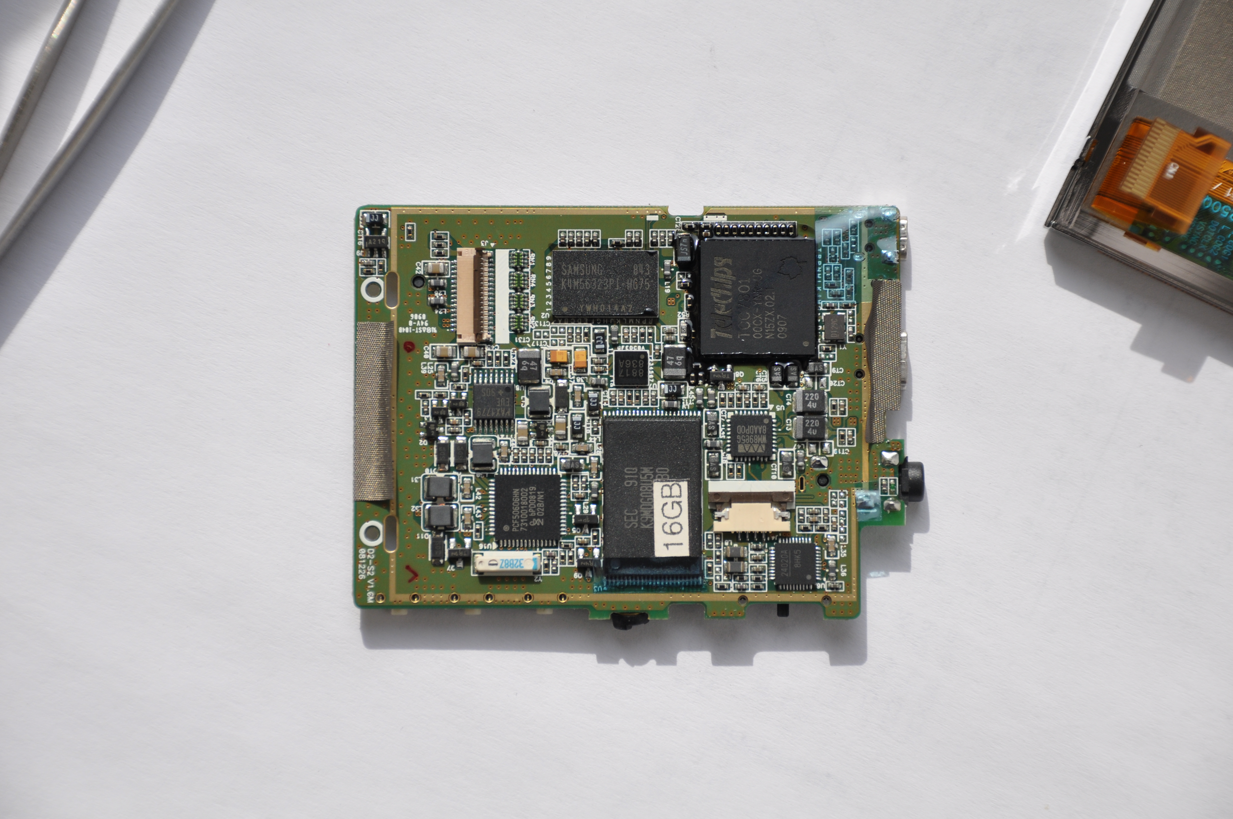

Наконец получил свой D2
Если честно я ожидал большего
Поэтому решил посмотреть что внутри
Фото прилагаю
Не знаю кто отвечал за радио при разработки это плеера но по изучению схемы видно что ее собирали видимо из разных кусков схем
На столько убогого радио я еще не встречал (у меня телефон ловит лутше да еще и рокбокс на нем стоит единственное что не устраивало это память 2 гига больше на видит) и звук у радио убогий.
Если получиться что то сделать с радио опишу
Фото прилагаю

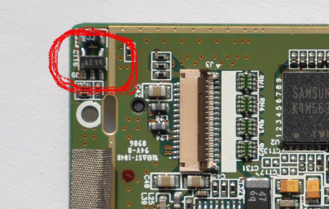

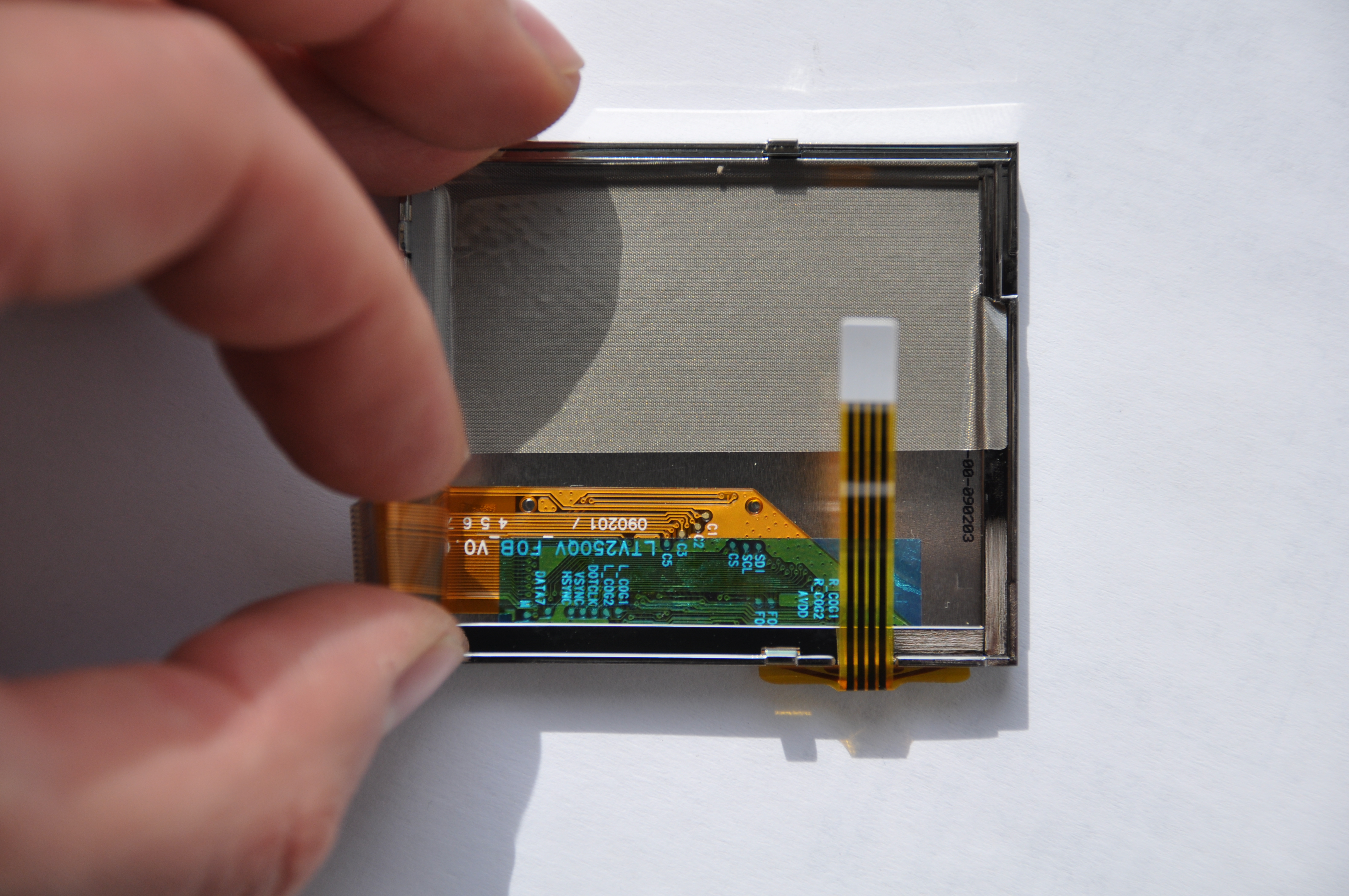

А теперь о грустном во время разбора видимо не до конца вставил шлейф у дисплея и закоротил линии подсветки
вышел из строя преобразователь подсветки
В принципе нашел ему замену но не полноценную lt3469 если честно подбирать номиналы под него нет желания и времени
Поэтому порошу форумчан помочь. Мжет у кого завалялась не рабочая плата от D2 которой будет не жалко поделиться
Собственно нужна только эта микросхема
Добавлено спустя 7 часов 56 минут 59 секунд:
Разобрался с микросхемой оказалось что на самом деле вышел из строя дроссель с обратной стороны поставил похожий на 10 микрогенри и все заработало
С радио боле менее разобрался
В начале хотел прикрутить модуль на tea5767 он даже включался но управление не работает (посмотрел инфу у них регистры управления разные.....)
Много чего выкинул из схемы и поменял на другие номиналы еще хочу кое что поменять (но это уже на работе....)
Субъективно ловить стало лучше да и звук поправил (низы появились на радио)
Описывать не вижу смысла так как требуется вмешательство в железо (много перепаек элементов)
Комментарий к файлу: Вот собственно эта микросхемка и нужна или может у кого есть схема к D2

Да и вообще поразило то как разведены печатная плата
Я не по наслышке знаком с цифро-аналоговыми устройствами и меня всегда учили что цифровая и аналоговая земля (минус) это не одно и тоже (если вы хотите получить высокие параметры аналогового тракта, а если вам это не важно и вас устроит соотношение сигнал шум на уровне 50-60 Дб то можете про это забыть)
Это две разные земли (минус)
И они должны соединяться только в одном месте!!!
http://www.microchip.ru/phorum/read.php ... 2&t=103442
В D2 же один общий контур земли для всех элементов
К тому же многие блокировочные дроссели и конденсаторы стоят далеко от выводов микросхем это резко уменьшает эффективность их использования (какой смысл фильтровать сигнал на расстоянии 4 сантиметров от микросхемы да еще и с межсолоевыми переходами. Эти 4 сантиметра для микросхемы будут играть роль антенны на которую она будет ловить помехи)
