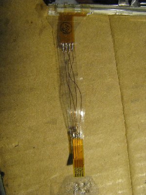

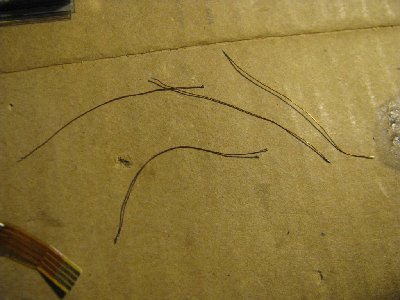

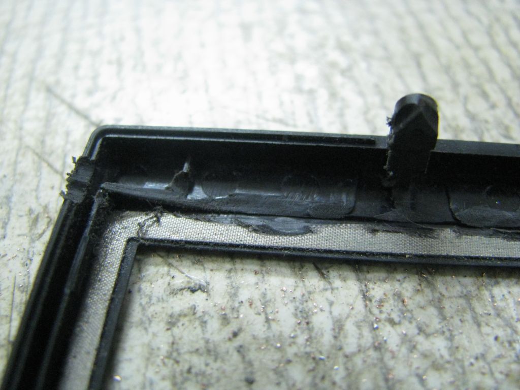

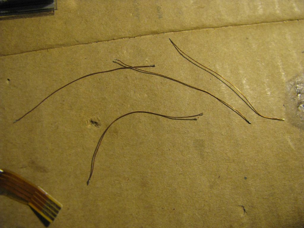

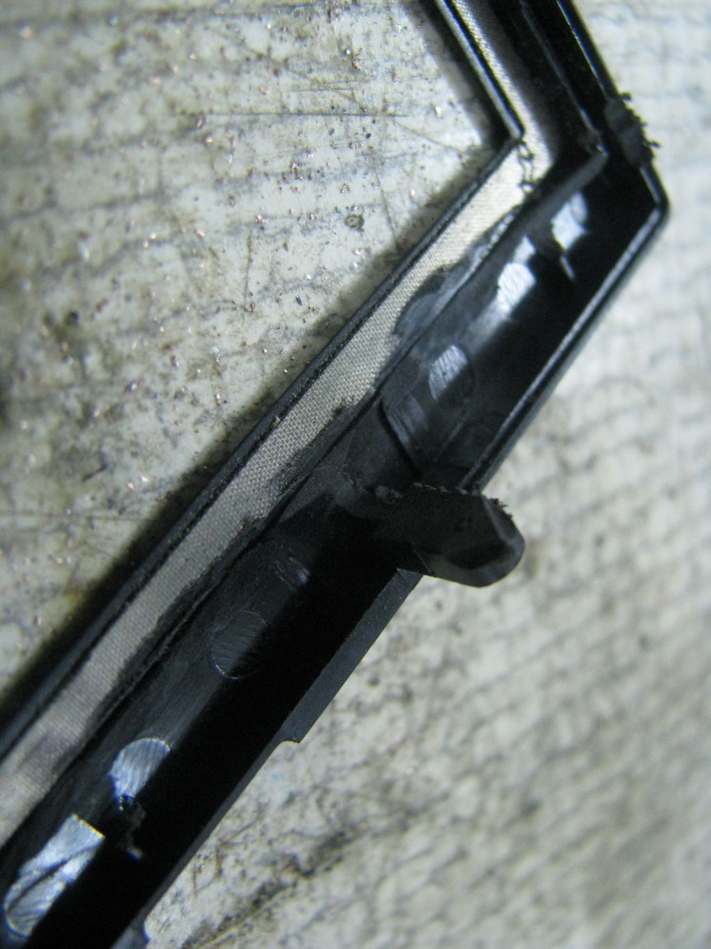

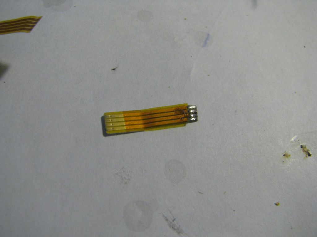

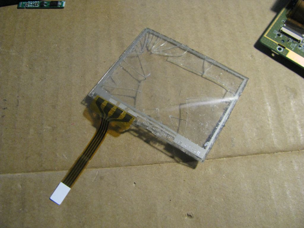

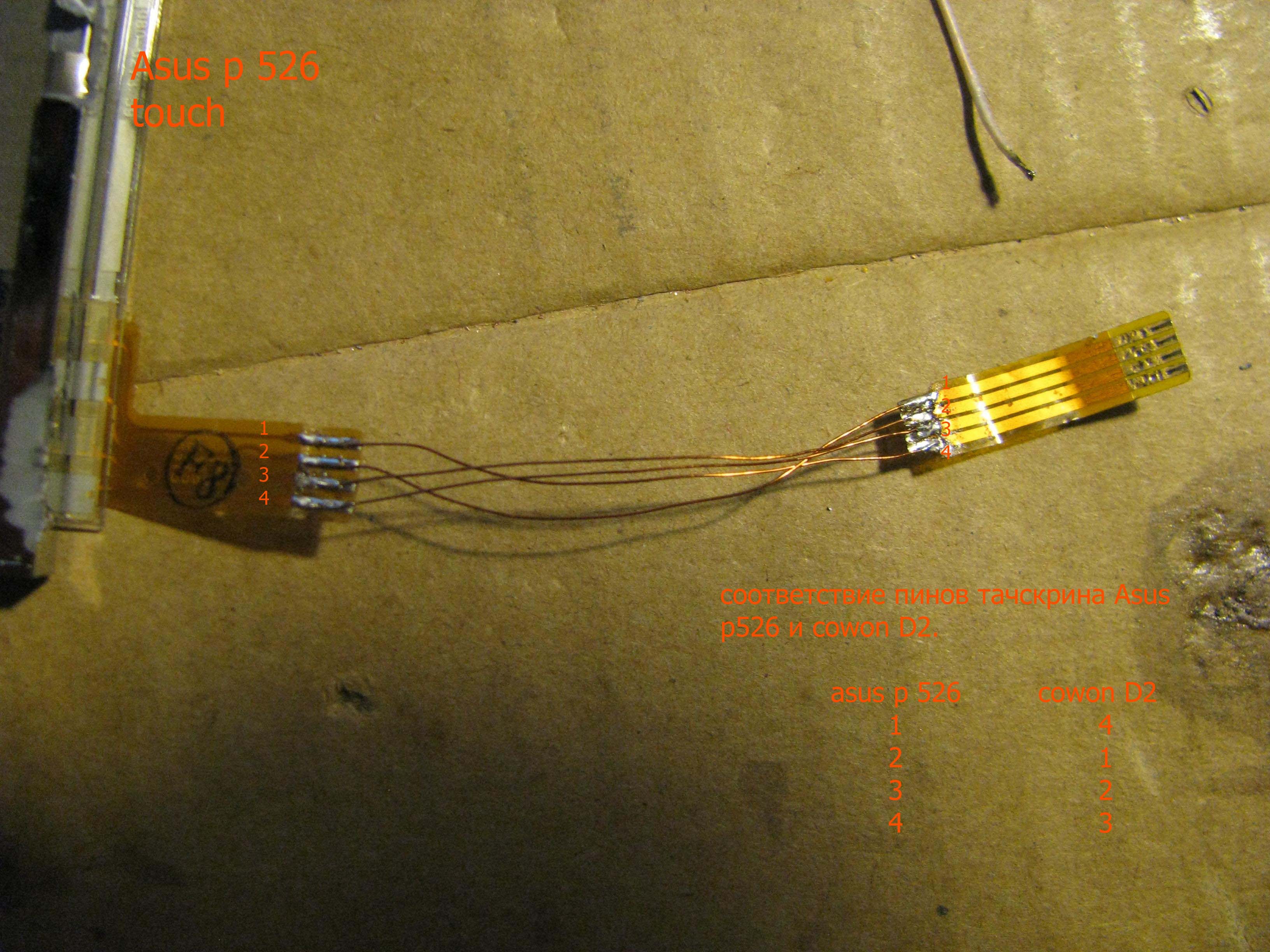

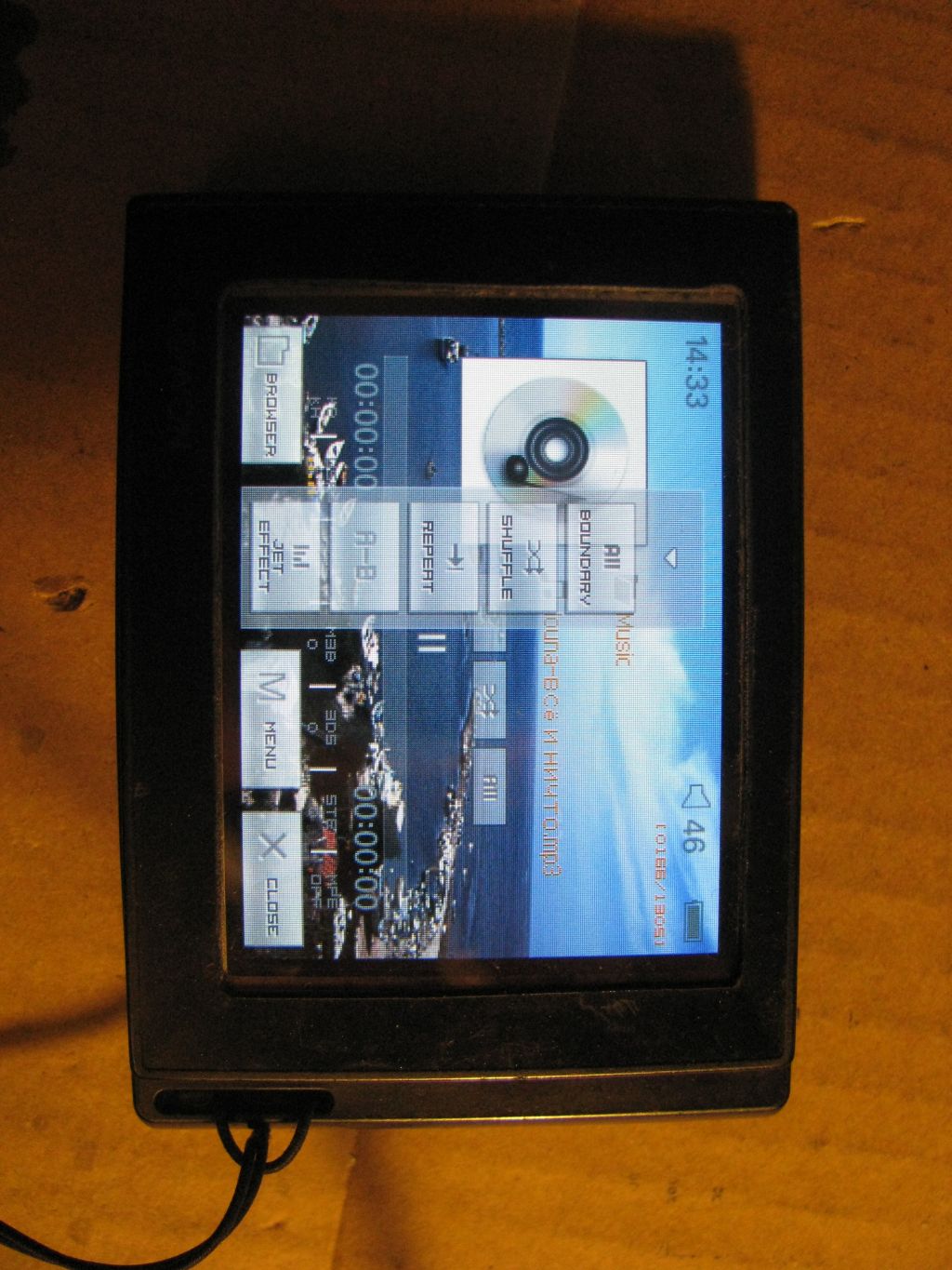

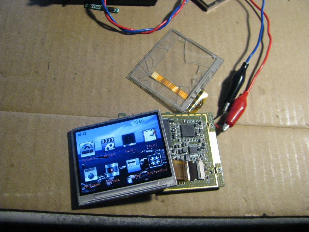

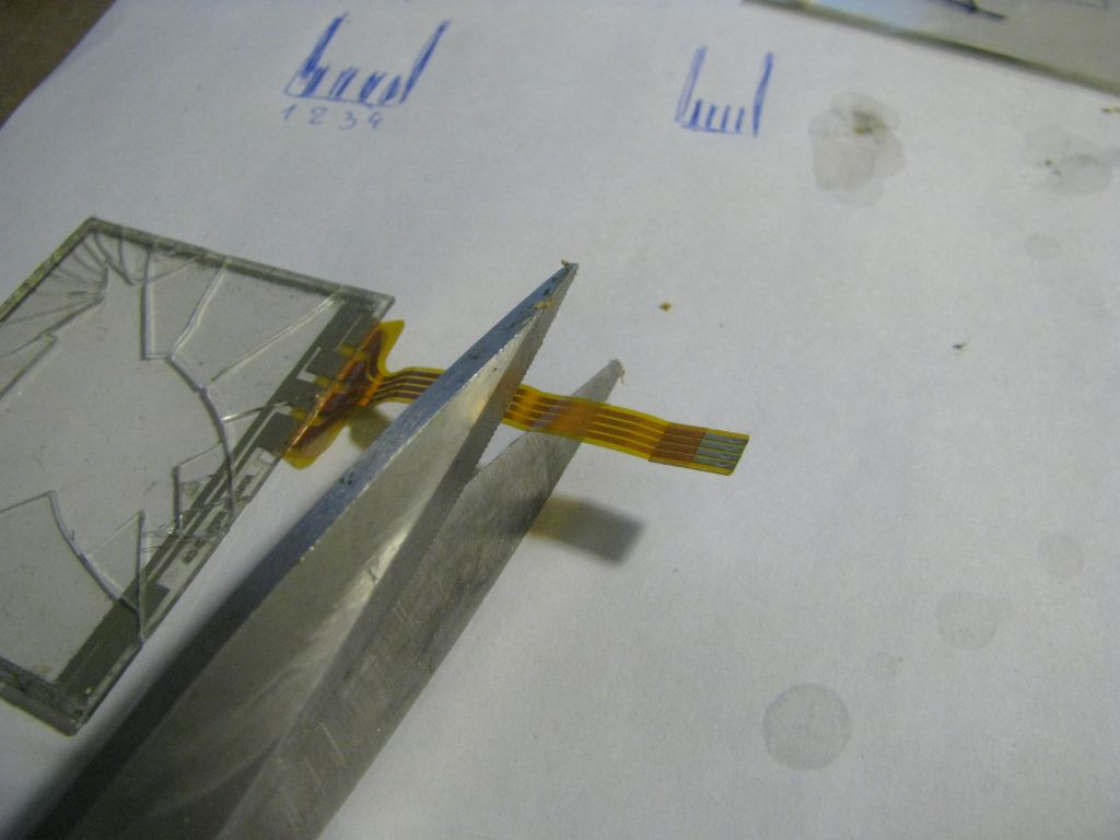

Всем доброго времени суток.Хотелось бы поделится методом ремонта тачскрина на плеере Cowon D2+.Многим думаю известно что тачи на этих плеерах весьма больное место, в том плане что они имеют свойство разбиваться, но аналогов им не найти.И вот, казалось бы весьма неплохой плеер превращается в почти обычную железку.Долгие поиски хоть какого-нибудь подходящего тача ни к чему не привели.Посему было принято решение немного помудрить, в результате чего родился данный пост ) На радиорынке был приобретен тачскрин за скромную сумму в 300р от КПК Asus p526, который и послужил заменой.Недостатка для наших целей у него два:это большая диагональ относительно родного (2,6 вместо 2,5), что повлечет за собой некоторую раскалибровку, и другой разьем(и распиновка тоже).Первая проблема решается небольшой доводкой корпуса напильником и надфилем.И надо сказать, внешний вид почти не страдает.Вторая проблема решается чуть сложнее, паяльником, надфилем , ножницами и кучкой проводков.Ниже скромный фотоотчет о проделанной работе и соответствие пинов тачскрина от асус и тачскрина от ковон .Раскалибровка не более 1,5мм, чтоб большого дискомфорта не вызывает.З.Ы.простите за качество фото )
Соответсвие пинов асус p526 и Cowon D2+
asus________________cowon
1 ___________________4
2 ___________________1
3 ___________________2
4 ___________________3
Расположение шлейфа контактами вверх, разьем справа, тач слева.Нумерация сверху вниз.

Ну в смерти тача я почти не учавствовал, он без моего участия постирался в машинке ) По обнаружению факта был немедленно разобран, обесточен и заспиртован.С самим плеером все ок, ничего не умерло, а вот тач умер в крошки (.Провода да, можно было короче, но мне было удобно сделать длинные.Взял с запасом, тем более он нормально разместился за экраном.
